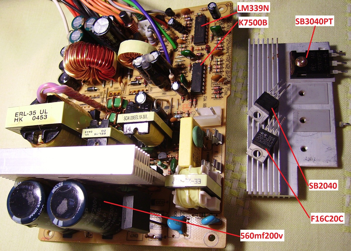

Добрый день. Прошу помощи. Отдали неисправный блок Dynamic 300 (DEM-B300CA) после грозы. Выпаяны три диода, два из которых одинаковы по внешнему виду. В плате должны стоять как D21 и D22, но где какой именно? Схему не нашел.

Сообщение #2 От 19/01/2018 22:24 цитата
В даташитах всё есть.
Шофер
Сообщение #3 От 24/01/2018 19:27 цитата
Yuritsh писал:
Я не мастер, но хочу разобраться и восстановить БП для последующей переделки в зарядное для АКБ автомобиля. Из инструментов есть паяльник и раритетный тестер Ц435 (1966г). Почитал немного. Диод F16C20C должен стоять на + 12В, диод шоттки SW2040 на +3.3В. Впаял F16C20C на D22, SB2040 на D21. Включил БП в сеть через лампу 60Вт вместо предохранителя, закоротил зеленый провод PS-ON на COM, лампа мигнула, вентилятор не шелохнулся. Лампу убрал, вернул предохранитель. Замеряю напряжение: на основных конденсаторах 145+ 145= 290В; на фиолетовом проводе +5В; ШИМ КА7500 на 12 ноге +10В, на 14 ноге +5В, на 4 ноге +3,5В и при замыкании зеленого провода остается +3,5В (на ноль не уходит). Сопротивления выходов: +3,3В – 7 Ом, +5В – 18 Ом, +12В – 115 Ом. Буду дальше читать, вникать, разбираться. Кто подскажет, буду рад.

Сообщение #4 От 07/02/2018 20:00 цитата
Продолжил ремонт блока питания. 4-ю ногу K7500B замкнул на землю, все напряжения на выходе оказались в норме. Заменил компаратор LM339N и блок питания заработал.
