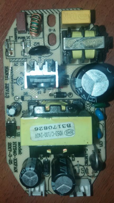

В увлажнителе воздуха сверкнула плата питания. Плата HYS40-XXFAN 2017-3-25. Выгорел предохранитель, диодный мост, транзистор JCS4N6CF, а также диод и пара smd резисторов в обвязке с транзистором. Всё заменил. Пару резисторов заменил по 1 Ом. Вычитал, что в параллеле их общее сопротивление 0,25-0,5 Ом.
Проблема в том, что на выходе платы не 12 Вольт, а 6 Вольт. Соответственно, увлажнитель воздуха не включается.
Подскажите, пожалуйста, где ещё искать неисправности, чтоб добиться 12 Вольт на выходе!

К машине подключи.

К машине подключал. Выключатель должен светиться, но никаких признаков жизни.

Мож проще адаптер на 12 вольт купить и притулить вместо этого,компонентный ремонт этого один хрен дороже встанет

Там 12, и 36 вольт на выходе)))
ДОБАВЛЕНО 07/02/2023 05:47
На али 300р.

Буду заказывать плату. Всем спасибо! улыбка
