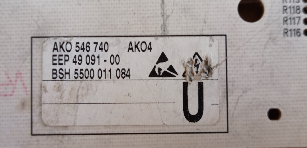

sergeynewgen
Сообщения: 51
Сообщение #5 От 02/09/2021 22:51 цитата
Здравствуйте. СМА Bosch WFL287S. Название машинки не точное, нашел в интернете по данным с платы. Плата лежала в донорах долго. Прошивку лучше подбирать по бирке с платы. Модуль BOSCH maxx4. Процессор труп, шибануло по тахо. На модуле AKO 546740 AKO4, EEP 49091-00, BSH 5500011084, нужна прошивка процессора SC512764CFU, 451987/ME15A03 mask 1k59h. Процессор под этой маской вроде один из этих MC68HC908AZ32, MC68HC908AB32 или MC68HC08AZ32 кто знает точно - уточните пожалуйста, шить буду Orang5.
  maxx4.jpg  92.67 КБ  Скачано: 183 раз(а)
vitus1982
Сообщения: 60
Сообщение #6 От 03/09/2021 13:18 цитата
Прошивку нашёл, СМА отдана. Оказывается подходят доноры со старыми Evo2 на более новые. Всё функции работают.
