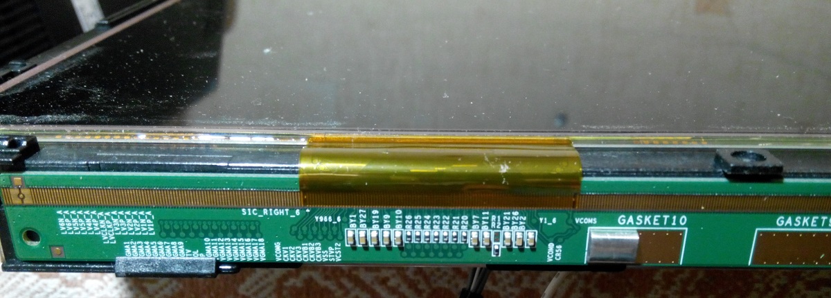

Изображение по вертикали двоится и дрожит (картинка в приложении).
Если отключить от матрицы левый шлейф, то на работающей половине экрана, картинка становится нормальная.
Менять матрицу клиент не готов, но согласен на попытку ремонта, о маловероятности успеха операции, предупреждён.
Насколько понимаю, где то в матрице КЗ.
Сделав замеры, надо что то резать.
Прошу подсказать в каких точках необходимо промерять напряжения, и что резать.

| Ckv резать , для начала на больную сторону можно на разъем на планки бумажек наподкладывать под шлейф |

Спасибо! Только не понимаю про бумажки - куда их подкладывать и зачем..

Борис19, Заклеить скотчем не нужные контакты на разъёме под шлейф  |

| REKKA писал: | | матрицу в утиль Или отдать без ремонта | почему так категорично? 90% этих матриц подымается
| Feuerbard писал: | | Ckv резать , для начала на больную сторону |
очень даже помогает. |

| Здравствуйте. Чтобы не плодить темы, хотелось бы продолжить эту, тот же аппарат и матрица, проблема таже, до меня шлейф был заклеен скотчем (несколько контактов с левого края шлейфа на правой планке), то есть больная сторона правая. Скотч убрал, и началось двойное изо. Полез к планке, перерезал STVP и SKV1 (двойное изо пропало). На правой половине с верху до середины чёрные полоски через строчку и внизу примерно от низа на расстоянии 10 см полоса которая слева на право постепенно (шлейфом) уходит в право на тёмном фоне (осталось). Собственно вопрос в том что осталось можно ли убрать или все таки конец ремонту? Так просто сдаваться не хочется, так как в свое время делал как то соню с подобной проблемой и все твердили что не получится, а я её все таки сделал и тв работал хорошо. Прошу помогите пожалуйста дельным советом. |

| Андрей2587 писал: | | Не ужели ни кто не может помочь? Черезстрочье, чёрные полоски я убрал в правом верхнем углу, а вот полоску в нижней части стекла не могу..... | Перерезал ТОЛЬКО STVP.- Картинка полностью восстановилась. |
