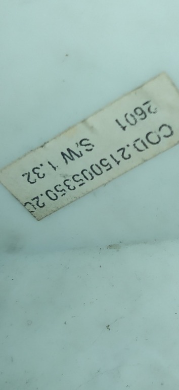

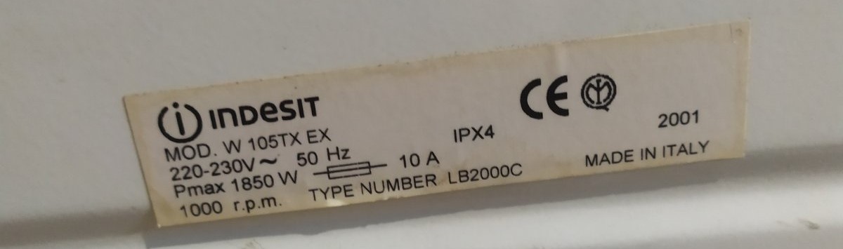

помогите пожалуйста разобраться .есть стиральная indesit w105txex проблема в модуле Aristone FE питание 12в показывает 17в менял улн2003 входные конденсаторы в норме питание 5в есть везде\на конденсаторе 620 ом .Проблема нет питания тэна с 42ноги на uln, \тэн в норме не пробивает на корпус реле тэна в норме\С пресостата сигнал приходит .Изначально выгорел контакт на реле тена Можно ли заменить процессор HD6433642B52P 1.32 НА HD6433642RB95P 2.22 читал что если повышая версию то должно работать И можно ли перепрошить процессор HD6433642B52P 1.32 .А также какая прошивка для W105TXEX .ПОМОГИТЕ ПОЖАЛУЙСТА

Профиль заполнил а как тему оформить не знаю вроде написал в категорию стиральные...Улн менял потому что было подозрение что ключ 1-16 который питает катушку реле тэна пробило потом выяснил что не приходит сигнал с 42 ноги проца.улн рабочая давал 5 в на 1 контакт реле щелкает а с проца не идет с пресостата приходит на 39.НЕТ СИГНАЛА С 42 ПОЧЕМУ.Еще машина набирает воду потом начинает стирать в обе стороны а тэн не включается.Прошивали два раза первый сказали что была битая правда не уверен какие прошивки ставили я не прсутствовал прошивку дать не могу нечем считать.Ели можете помогите с прошивкой фото машины вверху пожалуйста

LARS68, код прошивки 28234030110. В каком городе находишься?
