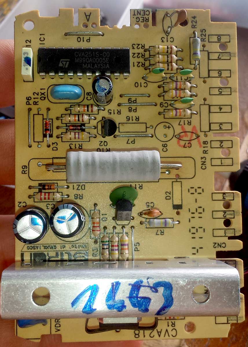

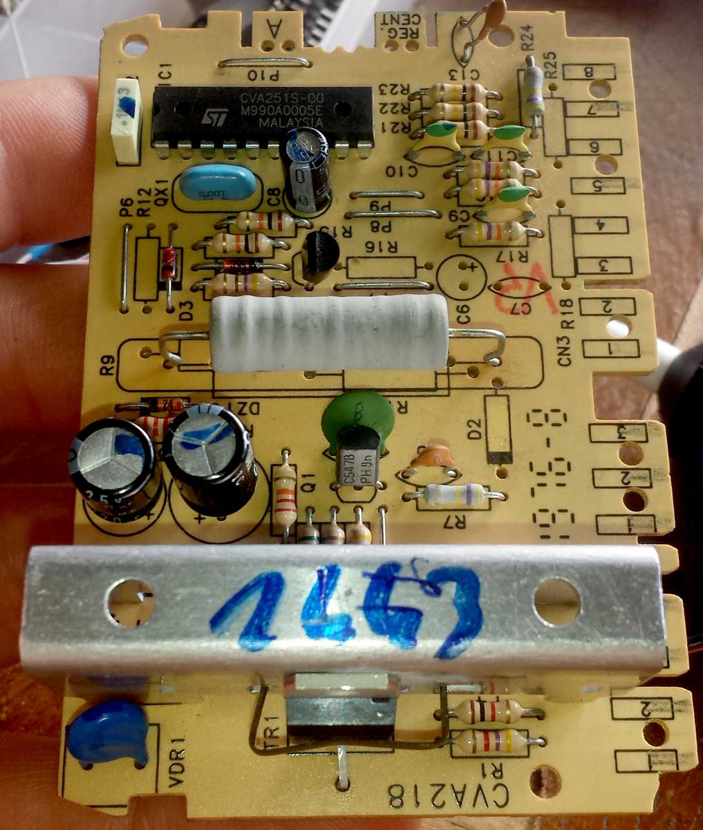

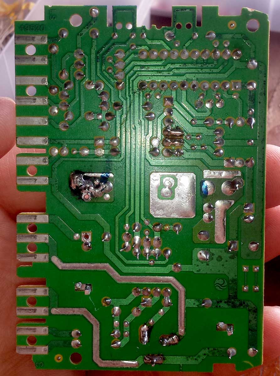

Подниму тему, - схожая ситуация на стиралке Brandt, двигатель не включается.
Есть модуль управления CVA218
на контроллере CVA251S-00 (документации по нему не нашел %( )
16-17-18 ноги контроллера объединены и через резистор R3 (56ом) заведены на управляющий катод Симстора BTB15-600C (25мА/15А)
Если закоротить катод/анод симистора - двигатель бодро набирает обороты, без посторонних шумов и искрений.
При работе программ стирки на 16-18 ногах контроллера появляется 5 вольт когда Двигатель должен включится, но он не включается.
Пробовал менять:
1) BTB15-600c на BTB16-600С , BTB16-600CWRG, BT139-600
2) Варистор S07K275
Прозвонил все диоды и транзисторы.
Собрал на макетке транзисторный ключ управляющий релюхой и внешним питанием.
Реле исправно включается по программе.
Если запитать макетку от 5В с платы модуля то на контроллере - падает напряжение до 2.5в
Теперь не знаю где копать.
