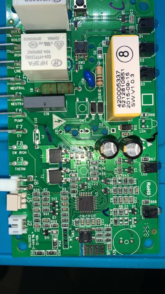

Парогенератор Braun CareStyle 5/7 после перенапряжения

Приветствую,уважаемые мастера! Плата управления парогенератора Braun CareStyle 5/7. Интересует номинал D5 ,диод или стабилитрон. Спасибо!

Профиль отредактировал.Я ремонтом бытовой техники практически не занимаюсь.Работаю в асц (сотовые,телевизоры..) Я не клиент,одним словом)) Я думаю,это должен быть диод с током не менее 5A . Буду признателен за информацию!

Схему врядли найдешь недовольство, огорчение
Если врубить логику,то там либо последовательно 2 диода,или 2 стабилитрона.Там красный стеклянный элемент виден,подсоединенный к аноду D5,посмотри что это,диод или стаб?Если диод и других ответвлений на обратной стороне платы нет,то и D5 диод.А вот на какой ток?!Ставь на самый большой из тех что имеешь,для спокойствия.
Или измерь напряжение на выводах D5 и делай выводы.

Получше сфотайте искомое или надписи на нём напишите.
Диод с током 5 а таких размеров быть не может-может в будущем придумают

Я бы сфотал конечно,но D5 там просто нет) Я бы не спрашивал на форуме) Судя по рисунку на плате,этот элемент больше рядом стоящего стабилитрона.Фото прилагаю.Стабилитрон D7 5V1, я выпаял.

Его там нет с завода или просто выпаяли???На одной фотке он есть на второй нет что то я не вкурю подмигивание

Измер напряжение на катоде D5 и ставь стаб(проверь обратную сторону платы,если ответвлений с общей точки нет,тогда ..)приплюсуй 5v1 к остатку.Например на катоде 9 вольт,тогда ставь стаб на 4v7.

D5 выпаяли до меня.380 вольтей туда прилетело,оказывается) Одна фотка с инета,вторая моя. Вобщем поставил диод 5A, резистор 27 Ом,варистор.При подключении резистор хлопнул.Плюнул,заказал плату. Всем откликнувшимся спасибо! Тему можно закрывать,пальцем в небо тыкать ни к чему)P.S. Если кому надо плату под восстановление или на запчасти,отправлю,стучите в личку.
