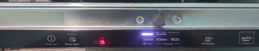

Здравствуйте, господа форумчане. Имеется данный аппарат, который съел весь мозг. Началось все с того, что загорелась лампа необходимости запуска программы "machine care". Это когда аквасенсор загрязняется, чтобы посудомойку отмыть от жира. Запустили, началась программа, потом на середине оборвалась, и открылась дверца. В тестовом режиме ошибок нет. Тесты проходит: воду наливает, сливает, греет, клапаном регенерации гудит - все как положено. Если выбрать любую программу молчит минуту, потом подает напряжение на замок и открывает дверцу. Аквасенсор живой 100% - проверил. Машинке год, внутри все чисто. Единственно, что нашел - не идет питание на аквасенсор. Цепь прозвонил - транзисторы целы, до ноги проца все звонится. На эмиттере 20в есть. На сенсоре 0в. При включении на панели все лампы мигают 4 раза и светится красным эта "machine care". Тестовую мойку не смог запустить, вход в диагностику немного отличается, потому как панель сенсорная.

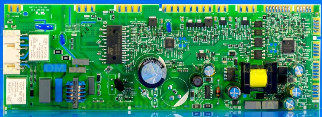

При попытке запустить тестовую мойку светятся лампы L2-L4, даже при закрытой двери, и тишина. Визуально, модуль такой, как "Модуль (плата) управления Electrolux 140059122063" выдается в яндексе. Фотки не могу выложить, наверное, постов мало. Прошу помощи коллективного разума. Всю голову сломал чего ей надо.

аliеn
Возможно, это и есть ошибка.
Vint46, фото панели и модуля выложил бы, а то бирка мало о чем говорит.
Vint46
Сообщения: 15
Сообщение #11 От 27/11/2021 08:37 цитата
Если нужно фото платы конкретно от этой машинки, то сделаю.
