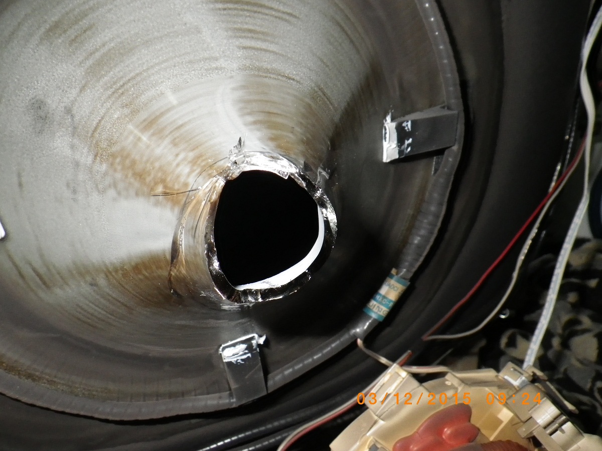

При вскрытии увидели следующее. Вопрос могло ли отвалиться "само" или обязательно был удар. Можно ли как то отремонтировать? Кинескоп Samsung A68QCP693X002

Andrey_Dp, на вопрос "само" или удар,
1. может, если с неисправной кадровой "гоняли".
2. может и удар был.
а на вопрос, "как то отремонтировать", ну так и хочется сказать, приклеить, и по больше клея намазать.смех
просто смешно и глупо. Только замена.

Какова вероятность такого повреждения при транспортировке без упаковки в грузовом бусе на небольшое расстояние. Клиент претензий не предъявляет, так для очищения совести. Китайцы навесили прилично на кинескоп может это еще поспособствовало.

Andrey_Dp, фото мог бы и покрупнее сделать.
Но больше похоже на механическое повреждение.
Из-за загнанного луча кадровой скол горловины более ровный.

ИМХО- удар!

В определённое место,по оске.
виктор-теледоктор писал:
Не могу настаивать- но именно такой скол в двух с случаях наблюдал с уходом кадрика ( в LG)

Корпус без сколов, судя по затяжке винтов не вскрывался. Да первоначальные симптомы - при включении через секунд 5 звук срабатывания реле.

Как то давно сестра, поссорившись с мужем , сбросила на пол тел. 37 .Треснула плата в районе ТДКС, трубе по барабану.

Был удар и даже не удар, а везли без всяких "умягчителей" и трясло его неслабо. Само оно никогда не отвалится, пусть даже и был "отпил" горловины завернутым лучом. Могли и "уронить" по месту эксплуатации, а потом "отморозиться " - типа работало-работало, пока само не сломалось.
