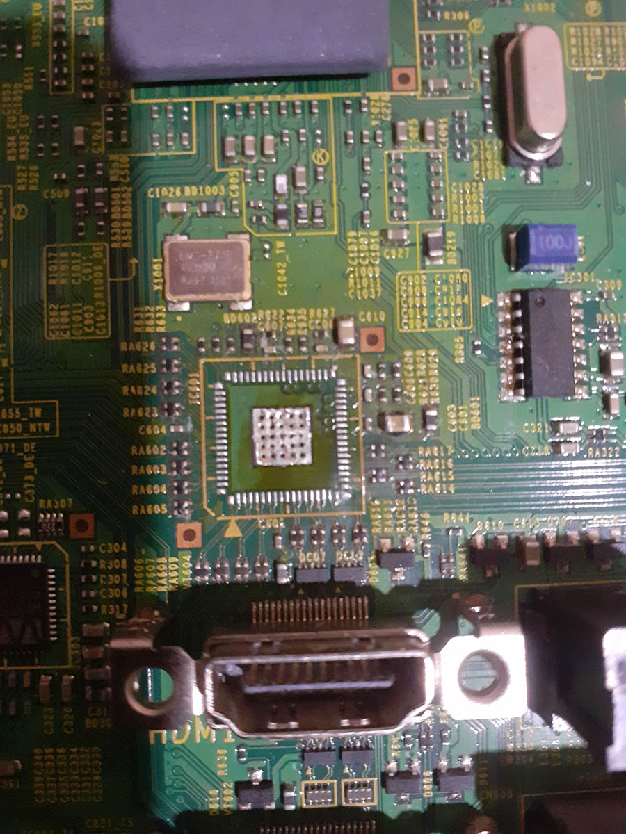

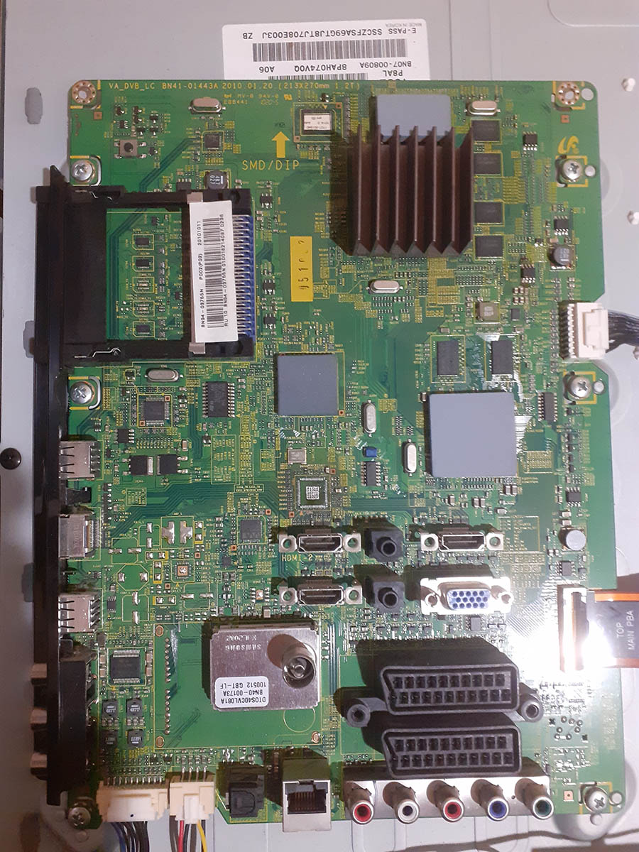

Не включается. Индикатор горит. На управление не реагирует.
Пришел после чьей-то "диагностики". После вскрытия обнаружилось отсутствие на материнке BN41-01443A (BN94-03755N) одной микросхемы (какой - ?) - выпаяна. Либо она при жизни грелась как печка, либо её выпаивали "сурово". На плате следы сильного нагрева с деформацией платы.
Нужна помощь в определении отсутствующей микросхемы.

Схемное обозначение IC601

vlad19kul@gmail.com, Контролер HDMI это. Наименование микросхемы в Сервис-мануале найдешь. Где скачать? Гугл в помощь.

Может есть у кого в работе подобный аппарат, прошу сфоткать эту микросхему покрупнее. В мануале я не смог её отыскать.

Есть в наличии материнка BN41-01536A. Распиновка разъёмов по питанию и управлению у неё такая же. Тоже заводится, музыку играет, но подключать шлейф матрицы я не рискнул. Не уверен в совместимости.

Отсутствующий контроллер HDMI идентифицирован: II9287DCNU. Но это на будущее.
