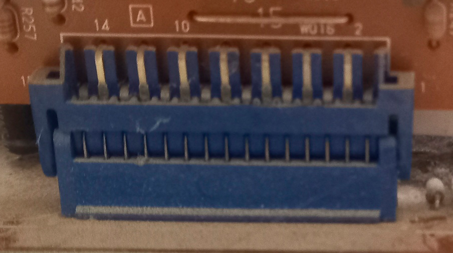

День добрый. Опишу ситуацию подробно. ПММ Bosch SRI 55t25 досталась мне б/у по случаю(до этого была SRV46a63 которая исправная стояла в гараже на случай поломки 55-й), я купил на SRI 55 целиком панель управления с блоком от SRV55T03 (Там абсолютно те же режимы и кнопки управления) чтобы использовать полностью закрытый фасад. До замены панели управления, я машинку тестировал, всё работало без нареканий. Далее заменил панель всё работает. Это я к тому, что на тот момент у меня 2 полностью исправные пмм и рабочая панель управления. Далее SRV55 (назову этот гибрид так) прекрасно работал 2 года и вот пропало давление воды, выяснилось. что мотор крутит, а давления нет - разрушилась крыльчатка. Купил ремкомплект, установил, собрал, включаю для проверки, мотор не крутит, гудит и не крутится, вручную проворачивается легко, меняю панель управления, то же самое. Беру конденсатор с 46-й - то же самое, беру мотор с 46-й, он запускается на пару секунд, потом останавливается и гудит, при этом мотор не свернёшь (без напряжения всё крутится легко) и греется. Прозваниваю обмотки на моторе от 55, вроде одна в обрыве, в результате, то ли мерил плохо, ,то ли в креплении провода к клемме проблема, но подвигал провода, всё стало прозваниваться, на всякий случай пропаял крепления проводов к клеммам. Ставлю 55 мотор на родное место(SRV55) запускаю, крутит пару секунд и останавливается, гудит. Переставляю его на 46 - всё работает без проблем! ставлю обратно на 55, меняю панель управления...опять крутит и останавливается. Ставлю дома временно рабочую 46ю , в ней пропадает подача воды, залип клапан залива воды, чищу собираю, всё работает. Заодно чищу этот же клапан на 55й, пока разобрано. Подключаю 55ю.... всё работает! Но , открываю во время работы дверцу, закрываю, снова мотор включается на пару сек и останавливается, гудит, не крутится. Делаю ресет, запускаю-работает, дверь открываю-опять та же фигня. Не пойму, в чём дело. Может кто посоветует, куда обратить внимание ещё?
