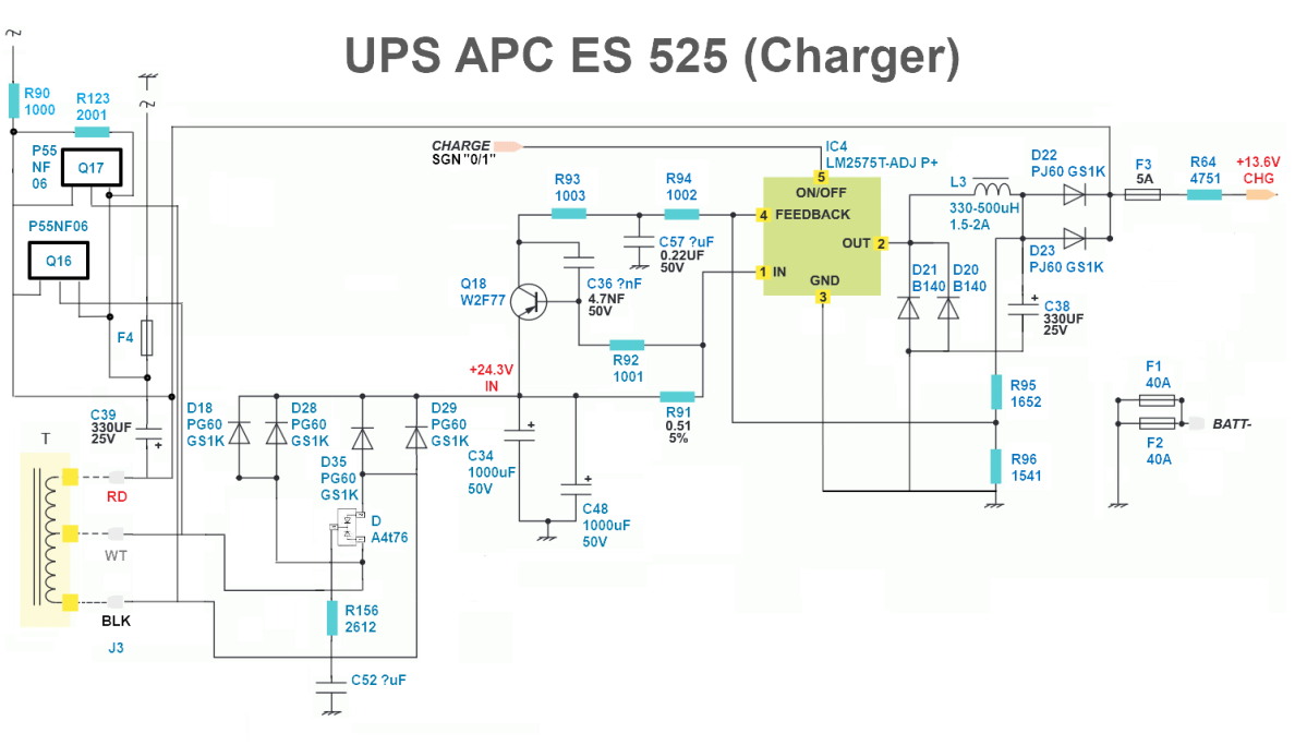

Добрый день!
APC Back UPS ES-525 BE525-RS 640-0395_REV00 "убивает" батарею за 2...4 месяца.
Симптомы:
1 тихие одиночные щелчки в периодом 4 секунды в районе LM2575T-ADJ (Да, я знаю, что там нету подвижных частей). Похоже, что щелкает именно LM2575T-ADJ. Проверял палочкой, приложенной к уху.
2. LM2575T-ADJ сильно греется даже при отключенной батарее
3. Включается с новой батареей нормально.
4. Ток заряда заряженной батареи около 100 мА. У аналогичного исправного упса это ток составил до 5мА
5. На неисправном упсе ток прыгает в такт со щелчками.
На исправном упсе ток тоже прыгает, но без щелчков.
6. Все электролиты 22мкф 16В заменил.
Кто сталкивался с такой ситуацией, что подскажете?

Сообщение #4 От 05/10/2016 20:18 цитата
Serj2014 писал:
Симптомы:
Уйё...новый измерительный прибор - палочка гы-гы !
Это не LMка щёлкает ,по ходу дросселю кирдык !
Ну и вот это
Serj2014 писал:
тоже к дросселю или диод
В общем надо посмотреть!
Может и батырка левый !А какую ставишь ?

Сообщение #11 От 13/01/2025 18:40 цитата
РЕШЕНО! Итак, та же проблема. Два из четырёх устройств начали пощёлкивать/тикать с разной громкостью, когда УПС включён (в этом режиме напряжение и на выходе и на входе начинает просаживаться в милливольтах). В такт "провалов", которые оказались нормой и происходят щелчки/тиканье. Выпаял дроссель и припаял на проводах на расстоянии... Тикает именно дроссель. Посмотрел схемы в Инете и поставил новый из того, что нашёл (исходя из применяемого диапазона ёмкостей в схемах с LM2575T - 330-470uH до 2A (MCDR1419NP-331K Sumida)). Всё работает. Нарисовал схемку, надеюсь без ошибок (файл прикреплён). Всех благ!
  525rs_81 min.jpg  123.31 КБ  Скачано: 346 раз(а)
