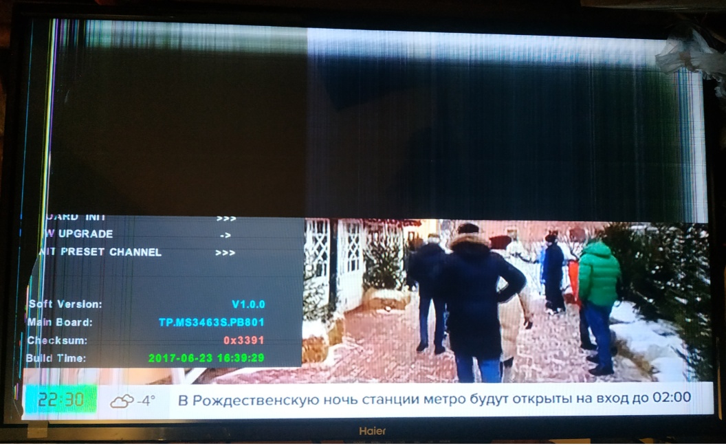

Совет один, подкинь любое HD cтекло и исследуй сервисное меню на предмет "пластилиновости", если всë гут, то ставь любую подходящую матрицу.

Битая матрица HV320WHB-N80 имеет скол в 5 мм от края внизу, оборвана дорожка по нижнему краю стекла.
Поэтому нет изображения в верхней части изображения.
Видно нижнюю половину изображения и
половину сервисного меню.
Есть ли шанс восстановления обрыва дорожки в стекле через УШИ - ?
"Пластилиновость" - это что?
 Размер файла:  206.02 КБ
 Просмотрено:  95 раз(а)

KENT, твоё стекло в мусорку, тебе уже написали ставь любое стекло HD-READY, если вдруг в сервисе не получится подправить (перевернуть, или битность переключить) под твой майн куча прошивок есть, а может и ничего не придётся переключать
у меня есть новые стёкла LG двух шлейфовые тэкон на планке в сборе с корытом, но ставить в китайца как-то не айс
