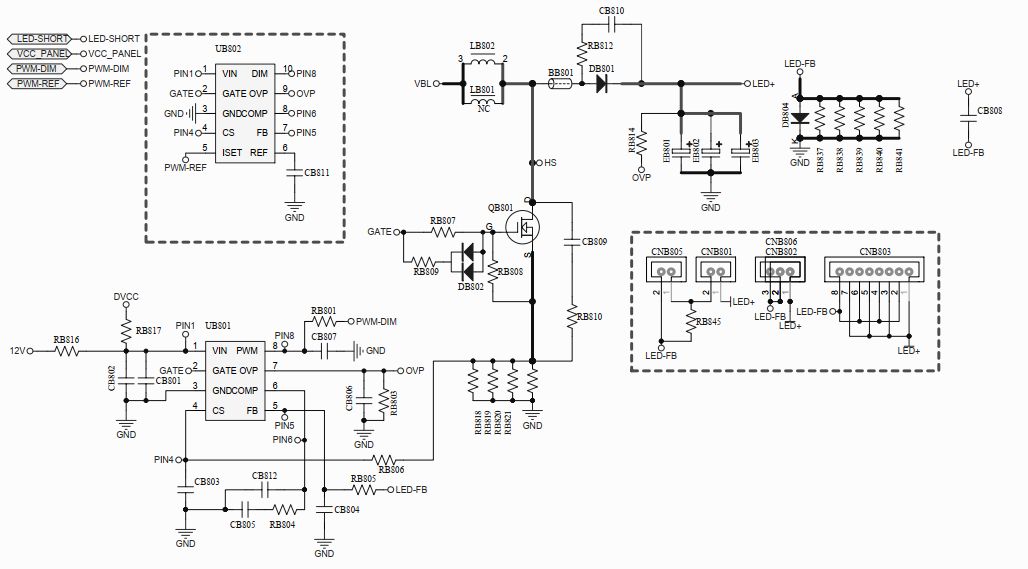

Шасси HV320WHB-N80.
Перестала работать подсветка. На плате стоит U802.
На выходе питания подсветки напряжение в районе 80 В после включения и постепенно снижается. Какое напряжение необходимо для питания светодиодов подсветки?
Электролиты не вздуты. Какие точки, сигналы/напряжения посоветуете смотреть на схеме для выявления причины неисправности подсветки?
В прицепе вся схема и отдельно схема подсветки.

Евгений373
Сообщения: 4099
| Судить о неисправности электролитов только по их внешнему виду не совсем верно. В вашем случае требуется сначала проверить исправность линеек подсветки, используя внешний источник напряжения с ограничением по току, а дальше уже думать. |
Weg
| Евгений373 писал: | | Судить о неисправности электролитов только по их внешнему виду не совсем верно. |
С этим согласен
| Евгений373 писал: |
А какое напряжение на линейки подавать? |
Евгений373
Сообщения: 4099
| На Майне и самой панели посмотри наклейки, обычно это пишут. Если этого не найдëшь, то вскрывай панель и там смотри. |
Weg
| В общем, проще решил поступить, поставил плату драйвера отдельно для светодиодов. |

Weg
| shah49 писал: | Запитал деградирующие диоды максимальным током. .
Кто сделал вывод, что они деградирующие?
Я здесь разве написал, каким током их запитал?
| shah49 писал: |
Изначально подсветку или 12 диодов было перепаять нельзя, при исправном то родном драйвере. |
А разве он исправен? Вы телепатически это увидели?
P.S. перепаивать диоды я хорошо умею, и делал это не раз, восстанавливая "сгоревшие" линейки.
ДОБАВЛЕНО 03/04/2025 11:08
| iv-9 писал: | | Что-то не верится, что отдкльная плата драйвера помогла при оборванном светодиоде ))) |
Где написано, что в линейке светодиодов обрыв?
ДОБАВЛЕНО 03/04/2025 11:19
Ток отрегулирован был на светодиоды для нормального восприятия изображения и составил примерно 300 мА. |
