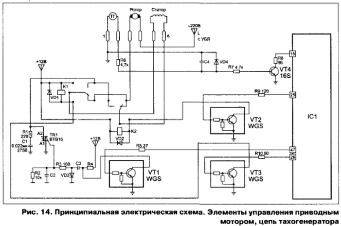

Исходные данные СМА Bosch Classixx 4 (WLF20060OE/14 FD 8701 802215), Блок управления EPW65008, 5560 006 944
История такова: по неизвестным причинам машинка перестала работать. Включалась, но двигатель не работал, всё остальное, по словам владельца, вроде работало. Вскрытие установило пробой защитного диода включенного в параллель с реле включения мотора (причём управляющий транзистор этого реле остался целым), сгорел симистор в цепи управления мотора, КЗ в роторе. Сделано следующее: диод заменён, заодно, на всякий случай, реле тоже заменено, заменён симистор, мотор установлен от СМА Bosch Maxx 4 (WFC20620E/ 06 FD 8402 800502). Замер сопротивлений "нового" и "старого" мотора показал идентичность параметров. Машинка не подключена к воде (пока нет возможности). При запуске тестового режима двигатель кратковременно ~2-3 секунды раскручивается и останавливается. Проверка цепей тахогенератора показало наличие сигнала вплоть до процессора. Частота сигнала за это время достигает ~2 КГц. Сколько должно быть на нормально работающей машинке мне не известно. Попробовал подать сигнал от стороннего генератора (штатный отключил). При частоте генератора от 10Гц до 120Гц. машинка работает нормально. Если частоту генератора поднять выше 120ГЦ происходит тоже самое, что и при штатном сигнале с катушки двигателя. Кратковременный разгон и остановка. Разобрал оба мотора и визуально всё одинаково, число магнитов на кольце по 8 штук. Не пойму в чём проблема. Амплитуда сигнала тахо на входе процессора одинакова от штатного и стороннего генераторов. Может кто что подскажет. Прошивка слетела?

В некоторых решениях видел, что в некоторых случаях помогала замена на чистую 24C01. Чистой не могу найти. А если просто почистить родную?

Чистка EEPROM не помогла. недовольство, огорчение
