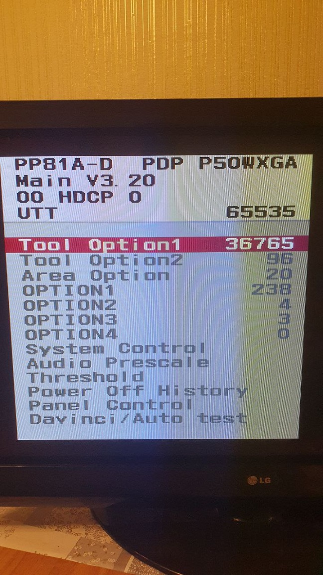

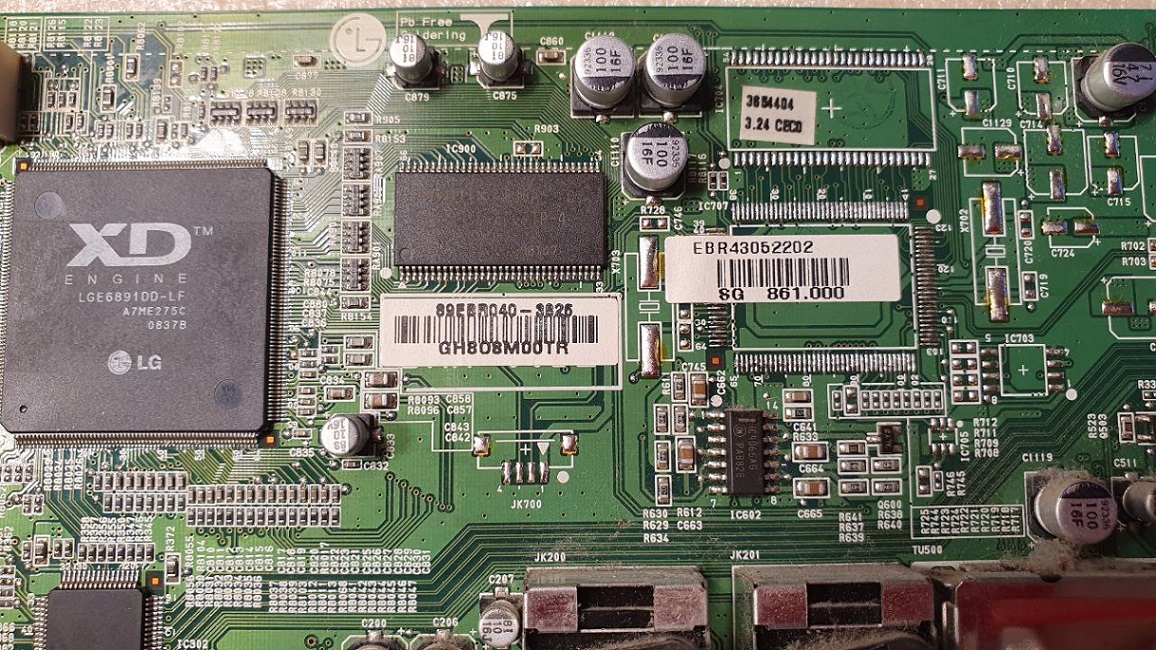

Я начинающий радиолюбитель . Взялся починить телевизор друга 42LG 200 R . симптомы поломки были - телевизор отключается при переключении каналов или при попытке войти в меню или при попытке регулировки звука или... Думал прошивка . Купил 24с64 и 25L1605 прошил и поменял на плате - реакции ни какой всё осталось по прежнему . Прогрел процессор - без изменений . Далее упил материнскую плату от 50 LG 200R , они одинаковые , установил в телевизор . Телевизор заработал но изображение вытянутое и смещённое в право . Подумал что из разного разрешения в 5о LG 200R и решил что перепаяв микросхемы 24с64 и 25L1605 с 42 диагонали вопрос решится , но всё осталось по прежнему . Изображение вытянутое и смещённое вправо . Фактически получается что прошивки в 50 диагонали и в 42 одинаковые . Форумчане помогите .

Патрномер майна напиши.
Сообщения: 17946
Сообщение #3 От 12/02/2023 12:52 цитата
Там ещё опционные резики могут быть надо ставнивать на обоих платах,если партномера плат одинаковые.

EBR43052202 GH808M00TR - 42 диагональ
EBR43052202 GH80T400PE 50 диагональ
Фотографию в форум не смог разместить

Boris Gorbunkov
Семён Семёныч
Сообщения: 7566
Boris Gorbunkov
Сообщение #5 От 12/02/2023 13:29 цитата
arsar1971, клади обе платы на стол и ищи опционый резистор - на разных позициях может стоять.

может через сервисное меню это можно подправить ? Кто ни будь сталкивался ?

Сообщение #7 От 12/02/2023 14:55 цитата
Через сервисное меню правится.

Сообщение #9 От 12/02/2023 15:17 цитата
Из опыта.

Сообщение #10 От 12/02/2023 16:41 цитата
Иван Зенин писал:
Из опыта.
не подскажете где ?
Кстати не смотря что оставлены смосы с 42 диагонали сервисное всё равно показывает 50 диагональ . Значит где то есть ещё одна микросхема памяти . Так ?
ДОБАВЛЕНО 12/02/2023 16:48
В Какой микросхеме прописано что материнка с 50 диагонали ? Подскажите кто знает !

Сообщения: 17946
Сообщение #11 От 12/02/2023 16:49 цитата
Тогда нанд должна быть на 48 ножек если там смарт(или его подобие) есть.Если есть то и её пересаживать придётся.

Сообщение #13 От 12/02/2023 17:55 цитата
Корпус tssop48,обычно на неё наклейку клеют с версией прошивки. Там самсунг или ньюникс должно быть написано по марке и не вспомню(на таком уровне плазму лет 10 назад чинил-копание в микросхемах) вам лучше сервис мануал на тв поискать там схема майн должна быть.
Или фото платы сюда положить там народ подскажет,в теликах тех времён выпуска они точно стояли.
ДОБАВЛЕНО 12/02/2023 18:00
Глянул майн от 42PT350 там нанда есть.

Сообщение #14 От 12/02/2023 18:25 цитата
Ссылка на файл 24C64 и 25L1605 микросхем для телевизоров LG50PG200R И LG42PG200R . 25L1605 прошита одной и той же прошивкой в 42 и 50 диагонали. ПО проблеме: вся проблема была в прошивке 24C64 .
Прошивка 25L1605 обоих телевизорах идентичная .
