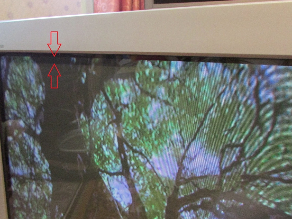

С питанием разобрался. По результатам замены электролитов: тонкие черные полосы больше не появляются, огромное спасибо за советы. Прошу извинить за задержку, никак не мог раньше. Но появилась небольшая горизонтальная полоса более темного оттенка от основного цвета экрана в самом верху (затемнение). Если экран серый, то полоса почти черного цвета. Если экран голубого цвета, то полоса синего цвета. Во время сборки я протирал присоску и место под присоской спиртом, там как жевачка на присоске уже было. Вроде пишут там покрытие и так делать нежелательно. Может от этого, больше ничего плохого вроде не делал. Результаты на фото и присоска. Прошу помочь определиться с причиной появления полосы затемнения, может мне новую тему открыть, подскажите пожалуйста.

Сообщение #10 От 06/08/2025 17:20 цитата
Там горизонтальная полоса с затемнением цвета от основного фона, на светлых тонах менее заметная. Сейчас еще фото добавлю. Не знаю, видео может снять. Границы полосы точно по концам стрелок.

Сообщение #11 От 06/08/2025 18:17 цитата
Сейчас проверил изображение через родной тюнер: все отлично, полосы нет. До этого проверял через приставку и вход SCART, заметил эту полосу. Пару дней назад до ремонта он работал с ней без проблем вроде. Эта полоса связана видимо с работой приставки или со входом SCART. Через родной тюнер все отлично. Прошу извинить за лишние вопросы и т.д. В целом тему можно закрывать. Большое спасибо!
