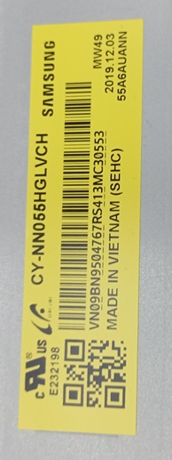

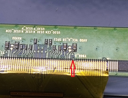

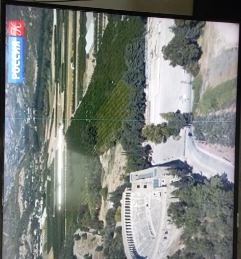

Сообщение #13 От 20/08/2026 18:39 цитата
Искал решение по ремонту Samsung UE55NU7090U, то-же подсветка есть изображения нет и постоянный перезагруз (определил по циклической изменении подсветки). Случайно попал сюда, спасибо, натолкнули на мысль, стал искать пробой. Нашёл на левой планке (сзади) 3-й драйвер, пробой по 7.6 в, обрезал дорожку. Картинка появилась но есть полоска, терпимо, а иначе телевизор в мусор.
