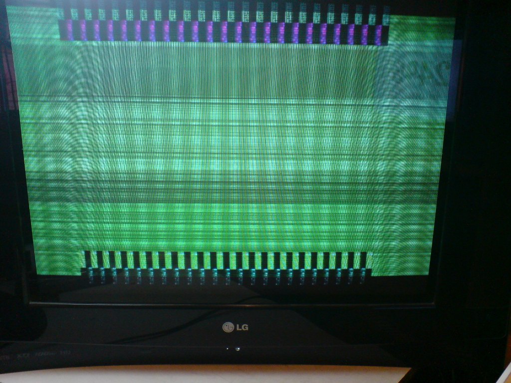

Ищу прошивку на флеш 25X40 на модуль SSB EAX32816402(0) ТV LG 29FU1RNX шасси CW71A.
Суть проблеммы: хаотичные полосы на растре, а также перемещающиеся фрагменты напоминающие шахматное поле. При попытке входа в "МЕНU", вместо буквенной информации- прямоугольник заполненый фрагменатами шахматного поля. Реакция на пульт ДУ есть (телевизор включается, выключается)! Питающие напряжения 1,8в;3,3в;5в; 9в;12в соответствуют норме(отклонение не более +-5%), что соответствуют допуску. Повышенных пульсаций источников питания также не обнаружено.Частота кварцевого резонатора 14, 318мгц соответствует. Замена прошивки 24С32 к желаемому результату не привела!
При необходимости сброшу родную прошивку 25X40 в тему.
Ниже фото неисправности.

На это шасси есть здесь:
http://remont-aud.net/board/lg_29fs4rnx_slim_shassi_cw71a/83-1-0-333

Я уже нашёл там эту прошивку 25X40 ещё вчера, зашил, не помогло. Придется заказывать весь модуль в сборе.
Тему считаю завершённой.
