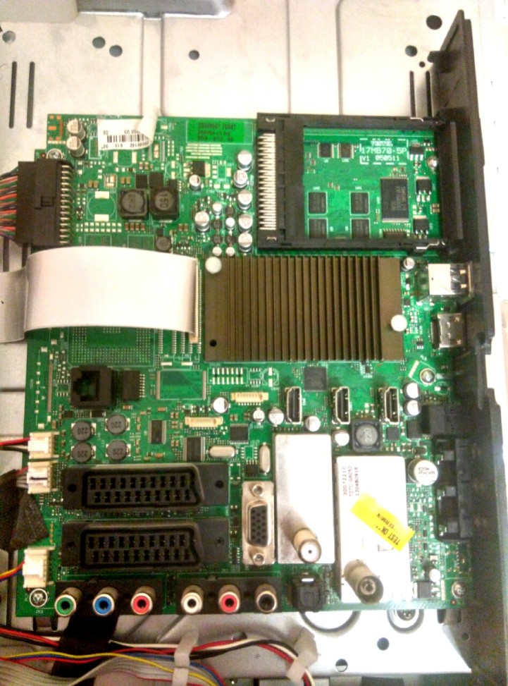

Telefunken T32HD906S
main 17MB70-5P V1 050511
nand K9F1G08U0D
панель T315XW03 V.3
При вкл. горит красный led ДР.
Кн. power переводится в РР (красный мигает, появляются все напряжения на майне и они в норме: 12/8,6/5,1/3,32/2,8/2,5/1,78/1,2V, но нет подсветки и нет питания на t-con) Подкидкой майна проверен БП и подсветка (в норме).
Led постоянно мигает. Обратно в ДР не возвращается.
Кнопки сенсорные (пикают). Но больше нет реакции.
Грел проц. - без изменений.
Пробовал прошить с флешки прошивкой Software V-0-10-0-7-B000 (32LT581): не прошивается.
Прошу помощи с прошивкой (какие файлы шить,чтобы не изменить тип панели на FHD и какая последовательность прошивки)
Техподдержки Telefunken нет, нужна прошивка с USB, что подымет тв.
Весь интернет перевернул - нужного не нашел.
Фото main:
  IMG_2017-02-07.jpg  192.58 КБ  Скачано: 1783 раз(а)

U103 (24C64) тут не причем (проверялась подкидкой с 17MB70-5P FHD)
U107, U16, U17 - на этой плате отсутствуют.

Прогрел посильнее проц. - тв включился и работает. Завтра буду паять.

Грел феном 400 градусов 3 минуты , через год повтор. Грел 400 гр. 4 мин. Пока работает.
