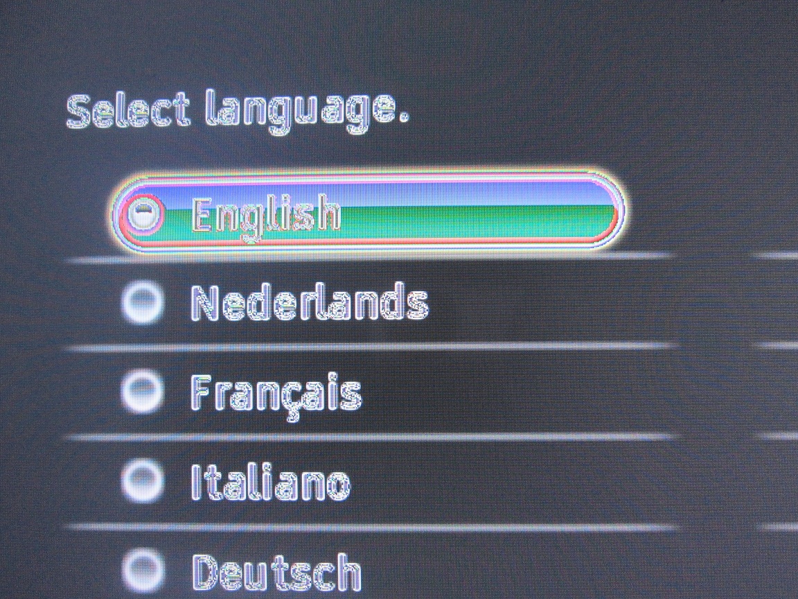

TV SONY шасси EX2L. майн пн А-1701-876-А.панельLTY320HA03 Пришел с нерабочим бп .После ремонта запустил тв .но небыло изображения .как всегда -зеленый светодиод реагирующий на команды с пульта но без реакции со стороны инвертора .Прошил тв с помощью MEMORY STICK .После чего тв заработал .тоесть появилось изо и графика .настройка на каналы и звук .Вот только беда в том ,что тв показывает с неестественной цветопередачей .Такое впечатление что не работает гамма -корректор .Но я в нем абсолютно уверен .скорее косяк в прошивке ; а именно нужен файл Coriander_SAT_32SLCD-SiTu.zip .судя по мануалу именно он соответствует моей панели .Пишу впервые .Поправте если что ...
вот как все выглядит
 Размер файла:  547.52 КБ
 Просмотрено:  367 раз(а)

улыбка в сервисе попробуй сброс сделать.

В СЕРВИС ЗАХОЖУ СПОКОЙНО .НО ГДЕ СДЕЛАТЬ СБРОС -НЕ ПОНИМАЮ ........ ВСЕ .ПОБОРОЛ ЗВЕРЯ .НАШЕЛ ПРОШИВКУ .НО НЕ ТУ ЧТО ИСКАЛ ,А НЕМНОГО ДРУГУЮ .ИСПОЛЬЗОВАЛ Basil_32AUO_SiTu.zip - ZIP архив,И ВСЕ .ВСЕМ СПАСИБО .ТЕМУ ЗАКРЫВА.Ю .

аист2, переставь резистор на T-con, как на картинке.

СПАСИБО ЗА СОВЕТ .ПРОБЛЕМУ РЕШИЛ ПРОШИВКОЙ С ПОМОЩЬЮ ФАЙЛА Basil_32AUO_SiTu.zip - ZIP архив. ХОТЯ ИСКАЛ Coriander_SAT_32SLCD-SiTu.zip .CРАЗУ ЗАПУСТИЛСЯ И РАБОТАЕТ ОК .ВСЕМ СПАСИБО ЗА УЧАСТИЕ .ТЕМА ЗАКРЫТА .
