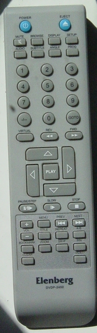

A-SERVICE
Сообщения: 957
Сообщение #10 От 23/07/2009 10:58 цитата
Тогда нужна фотография крупным планом, сделать на сильном солнце (выйти на улицу с платой процессора в солнечную погоду)
и сфоткать. Или столе в помещении осветив двумя 200 ваттными лампами и сфоткать без вспышки. Фотку выслать мне не ужимая в размерах. На фото все должно читаться идеально. Попробую по составу и фото поискать что нибудь. Еще бы хорошо полностью к фото приложить состав:
Марку процессора:
Марку ФЛЭШ:
Марку видео-памяти:
Марку ЕЕПРОМ:
Марку микросхемы драйвера:
Марку лазера:
Марку ШИМ-контроллера в БП:
И еще на плате будет надпись белыми буквами типа с окончанием 2004.10.28 ее тоже на плате надо найти и написать.
В тему выложить не удастся, ограничение на размер файла не даст хорошо разглядеть плату.
PS. Старый пульт который теперь не работает такой был?

Иван Василич
Сообщения: 5574
Иван Василич
Сообщение #13 От 23/07/2009 14:49 цитата

Сообщение #16 От 23/07/2009 19:54 цитата
Родной пульт
A-SERVICE, Спасибо за прошивки,приеду отпишу
