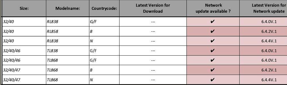

Совет может быть пока только один, обратитесь в АСЦ по вашему брэнду. Если добьёте аппарат, то нарвётесь на замену и адаптацию нового майна.
Файлы которые у Вас на флэшке для TL838, подходят и для RL838, только TL838-Update.zip там не нужен.
  TL838.JPG  44.93 КБ  Скачано: 605 раз(а)

mikhail 61, другие версии есть, но не стоит усугублять ситуацию, сейчас он подхватывает флэшку и при этом аппарат производит обновление, я правильно Вас понимаю?
mikhail 61
Сообщение #5 От 12/09/2018 19:45 цитата
Да. производит обновление
