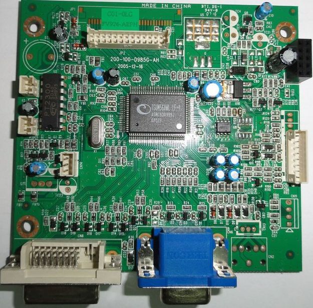

Здравствуйте! Принесли монитор Proview FV926 с диагнозом не включается.
На кнопке Power напряжение 0, светодиод не горит.
Подозрение на прошивку, скачал другую - кнопка power заработала, моник включается-выключается, но при этом на матрице широкие желтые полосы, скачал еще одну -
на кнопку перестал реагировать, экран весь белый.
Proview 900G product FV926,
eeprom 24c16,
flash 25L1005,
procesor TSUM56AWL-LF-1,
panel M190EN04
Ищу прошивку на такую модель

Может в других мониторах такая плата стоит. Фото приложил.
  DSC00605.JPG  132.33 КБ  Скачано: 1694 раз(а)

Все, монитор заработал, прошивка (не родная) и что пришлось изменить выложено здесь
http://monitor.espec.ws/section33/topic174841.html
