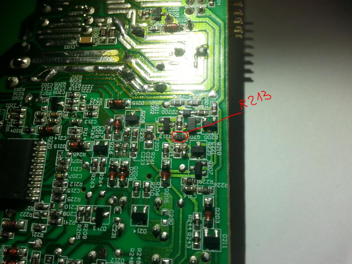

Здравствуйте!
Принесли монитор Proview FV926 с диагнозом не включается. Слетела прошивка. Родную не нашел. Вопрос поднимал в этой теме http://monitor.espec.ws/section26/topic174129.html
Нашел плату от монитора Proview
200-100-TSUMI rev:S3H
eeprom 24c16,
flash 25L1005,
procesor TSUM16AL-LF-1
панель не известна, модель монитора тоже.
Монитор стал включаться, только изменился цвет свечения светодиода зеленый стал дежурным (это я победил) и что самое неприятное изменились цвета монитора синий стал красным, а красный, соответственно синим.
Возможно ли изменить цвета?

Alekc70, а если попробовать подкинуть чистую eeprom 24c16?

Все победил! На мысль натолкнула заставка "нет сигнала" - табличка как обычно на синем фоне (бывают, конечно и на красном).
Нашел кабель DVI-DVI, так как на монике два разъема проблем не возникло, подключил все цвета нормальные. Вообщем, взял
распиновку VGA разъема и поменял местами входа сигналов красного и синего, все пошло.
Вообщем, при замене прошивки пришлось светодиод перевернуть и поменять входа красного и синего на VGA. Выкладываю прошивку - может кому тож поможет.
