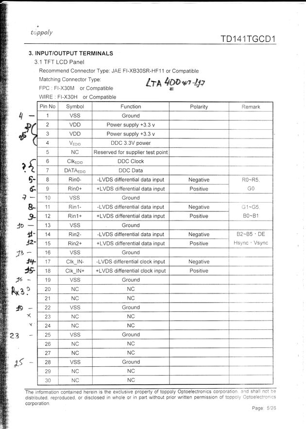

Начну с того что реально ли заменить их местами не считая размера ... я попробовал сопоставить все сигналы но не понял куда включить RxIN3 который есть на LTA400WT-L17 .. еще интересно стоит ли подключать данные от DDC что на TD141TGCD1.. Вообще буду рад любим данным...
Нет. Почему бы не оставить матрицы на своих местах или нравится создавать искуственные трудности?

Просто та что в тв, ее разбили, у меня есть матрица от бука, вот я и решил применить плату к этой матрице что бы использовать в своих целях..

у матрицы от бука всего одна лампа подсветки снизу. Как будем лепить одну лампу к инвертору монитора у которого обычно 4 лампы.? И потом, борт скалера должен опознать матрицу для корректной работы с ней. Признает ли эту матрицу твой борт? Все это сложно и зыбко. Ну если только ради того чтобы быть причастным к высоким технологиям.

Ничего невозможного нет.
Посмотри мою тему - я срастил матрицу от ноута и скалер моника:
http://monitor.espec.ws/section33/topic154915.html
У меня матрица старенькая, не имеет на борту чипа с EDID, поэтому скалер специально подбирал того же разрешения 1024х768.
По цвету у тебя не совпадает разрядность - просто отбрасывай старший.
С подсветкой проблема - придется оставлять инвертор от бука, но будет проблема с регулировкой яркости.
Можно попробовать заменить лампу линейкой из белых SMD-LED с драйвером типа TPS61160, LM3402, LM3405. Управление яркостью PWM либо serial. Именно такой вариант я хочу попробовать у себя.

Har писал:
не в разрешении дело. Прошивка которая на борту скалера зашита не настолько универсальная , чтобы признавать все матрицы. Примерно как винда, винда часто не признает новые харды, или признает как "неопознаное устройство" и отказывается с ними работать. И вообще, бучные матрицы не самые лучшие по скорости отклика , цветопередаче и углу обзора. Стоит ли полет мысли пускать в такой бесперспектив? Если только время убить...

Скалер может "признать" матрицу если только она отдаст данные по EDID. У автора это должно получиться.
У меня же ничего подобного не было - пришлось подбирать исходя из разрешения и времени отклика.
Моя ноутбучная матрица имеет отклик 16мс, а скалер был рассчитан на 25мс, остаются мерцания.
Полет мысли пускать стоило - у меня получился очень маленький 11" моник в тонком магниевом корпусе, который можно использовать в CarPC или как дополнительный/отладочный для домашних работ.
