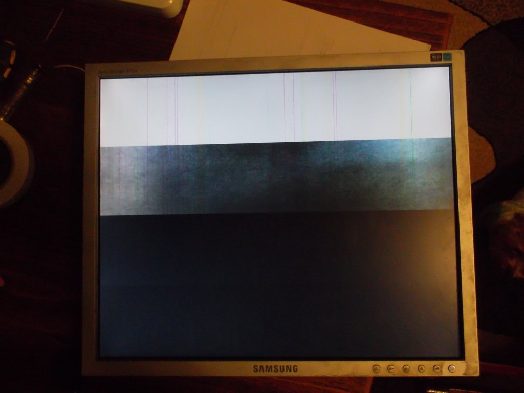

Доброго времени всем.
Монитор Samsung 940N (код модели LS19HALKSB/EDC)
Основные на mainboard:
HA19L0CJc-1002
A81SC
25l1005mc
Основные на плате матрицы:
NT71671FG
7642ILTZ
EC5462
При включении экран монитора светится белым цветом, скачут вертикальные цветные полосы. Буквально через несколько секунд нижняя часть плавно затухает, экран темнеет. В верхней же части остаются белые сегменты с цветными полосами (сам экран даже разделяется как-то на 4 сегмента, и постепенно они затухают). Спустя 30-40 секунд экран затухает полностью.
Спустя какое-то время после махинаций включений\выключений, перепайки конденсаторов в БП, верхние сегменты начали в какой-то момент отображать выползающую табличку "нет сигнала", нижние так и тухли, минутами позже монитор заработал полностью. Спустя 5-10 минут эксплуатации история повторилась и продолжается. (если спустя столько времени и издевательств включился, работал, может жив же всё таки?)
На плате матрицы нащупал дико нагревающуюся микросхему EC5462, палец удержать нельзя. Проверял предохранитель, мерил напряжения из регуляторов на плате матрицы, все в пределах 3-5 вольт. На самой EC5462 напряжения до 17 вольт присутствуют, вроде бы как не заоблачные. Перемерял большую часть деталей, ни обрывов, ни коротких.

Сообщение #2 От 18/11/2015 00:57 цитата
ну так и меняй "матрас" если ВСЕ напряжения ПО-ТВОЕМУ на нем в норме.
