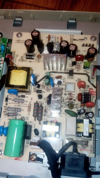

Экран не включался. Я проверил блок питания все Элементы исправны. Но на ШИМ контроллере КА3842А скачет питания 8-15 вольт. Думал сгорел ШИМ заменил на UC3842 проблема не пропала. Такое впечатление что блоке питания срабатывает защита. Но КЗ нет ни в первичных цепях ни во вторичных. Все электролиты и конденсаторы исправны ... резисторы также проверил ... подскажите куда смотреть?

Petry40, Нагрузи отдельно БП. и смотри.

Нагрузить нужно сам БП, отключив родную нагрузку.

Капец... там простой БП, проще некуда, откинь бля 12 и 5 вольт нагрузки, и оставь в покое шим.

Petry40, Оптрон, кондеры что вообще делалось ?

Кондеры , все норм. Оптрон норм ... я только поменял ШИМку ... но результат тот же ... каратыша нет ... я просто в шоке ... может подскажыте какыэто контрольныэ точки...

Petry40, Кондеры ты как проверил и 431 ,напряжение на Q803?

Тестер BENNING MMP3, Q803 относительно (-) Е=0В С=6В-13В(скачет) В=(0.6В) На 431 R=2.5В А=0 К=1.9В - 3.8В (скачет) На прозвонке диодов 431 каратиша не обнаружено.
ДОБАВЛЕНО 21/09/2014 13:00
431 выпаял и переверил тестером щупи +на 2 -на 3 и пинцетом эсли замкнуть 1 с 3 прибор откриваэтса...

Petry40, цепочку вторичного питалова ШИМа проверял?

Ё-маё...мастер, блин... D802, R807, C809, C810, ZD801...да простят меня участники смех
