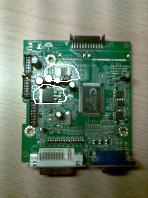

Всем привет. Принесли с диагнозом «не включается». Партишен борта скалера 715G1558-1-fs . Светодиод не светит. Аппарат изнутри сильно похож на Acer AL1716v. Подкинул ему борт скалера от Acer. Тоже не включается. В первичке БП заменил шимку LD7552 и на всякий случай конденсаторы во вторичке. В общем, теперь с БП все ОК, включает матрицу с бортом от Acer. Получается, что ошибка на Mein Board 715G1558-1-fs.
Выпаял на борту микросхему резетта. Светодиод на управлении зажегся, переключается с оранжевого на синий цвет, лампы подсветки в дисплее зажигаются.
Изо отсутствует.
На матрицу не поступает питание 5 вольт.
Что то мне кажется, что глюк одет от регуляторов напряжения, которые я на фото пометил. Нижний, который крупнее, AIC 1084-33PM выдает 3.3 вольта, а вот верхний, с маркировкой df17-2907a, выдает 2,5 вольта.
В общем, мне с верхним регулятором непонятно. Подскажите, кто в курсе. Я этот верхний не нахожу поиском. Мож это и не регулятор?

2,5 многовато обычно 1,7 ... замените пока не позно подмигивание

beber писал:
а
питание на матрицу подаётся через ключь
дык, и мне кажется что многовато. Я пока в тырнете рылся на эту тему, нашел в двух источниках, что должно быть 1,8 вольт. Опять же в регуляторах напряжения обычно одна нога идет на массу. А этот df17-2907a на массу не звонится, а запитан на нижний регулятор. А ключ, который подает питалово на матрицу там живой, (позиция Q704) и к нему 5 вольт даже не подходит. Ключ находится справа сверху рядом с одиноким конденсатором. Он обычно выгорает если на матрице коротыш.

ну да с 5 получают 3,3 а после из них 1,8

beber писал:
ДОБАВЛЕНО 22/05/2010 15:41
а по питанию матрицы сопротивление низкоомное может быть
Пробовал напаять регулятор на 1,7 вольт, с ним борт даже не запускается, светодиод моргает как фонарь на дискотеке. Так что стопудово это не регулятор напряжения.

всем спасибо за помощь! Сегодня нашел ошибку. Принесли ACER AL 1716s c убитым БП. А борт скалера у него аналогичный с FS P17-2. Положил их рядом и полчаса тыкал их мультиметром и сравнивал. Нашел пробитый резистор. Обьясняю, мож кому пригодится.Резистор с маркировкой 103. На моей прикрепленной картинке справа самый верхний конденсатор. Чуть левее и ниже находится трехногий ключ питания на дисплей. Пробитый резистор находится рядом с правой ногой ключа питания. Припаял новый резистор, уже час полет нормальный.

rotfuks, резистор не может быть пробитым, он может быть только в обрыве. Пробитыми могут быть конденсаторы, полупроводниковые элементы

замечание принято. Скорее всего в обрыве. Факт, что питалово матрицы через него не проходило.
