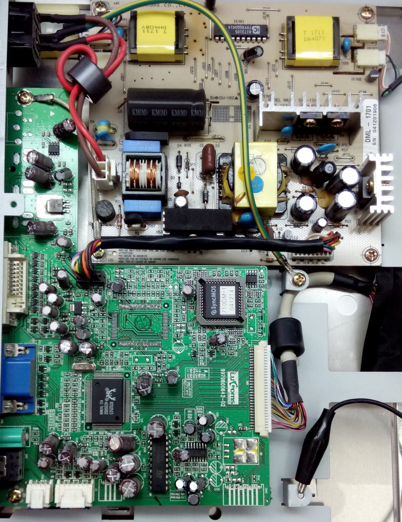

Монитор Аquarius TF1710d не включается,мигает зелёный светодиод.
Блок питания выдаёт все напруги. Экран темный, лампы не загораются.

Fedor_Z, результаты измерения напруг в студию

Fedor_Z, Давай измерения на бп. и на майне.
Да и отдели мух от котлет.
Запусти инвертор без майны шо он тебе скажет подмигивание

Если у кого есть схема на этот монитор, прошу дать ссылку.
С бп. 5.4v: 16v: 3,3v:

Инвертор без майны запускается.

лампы загораются ?
Fedor_Z
Сообщения: 47
Сообщение #7 От 11/09/2013 14:08 цитата
Master_TV_Tel mob писал:
лампы загораются ?
Да.

Проблема решена, неисправна емкость 1000мкф. по 5V.
На вид емкость идеальная,фактически 750мкф. ESR 3,8.

Fedor_Z, Блин ну есть же ESR-метр и так обложатся смех
