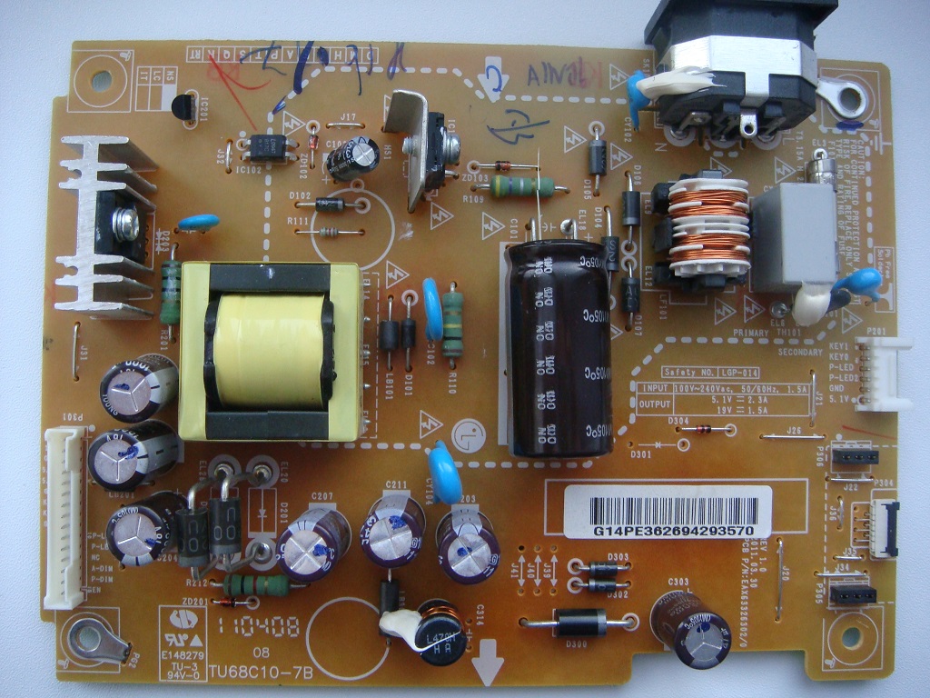

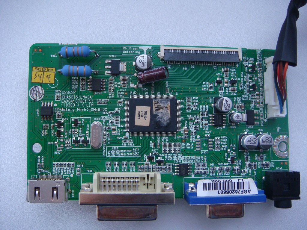

Проблема с монитором. Перестали работать HDMI, DVI: монитор уходит в режим энергосбережения. При этом через VGA монитор работает, выводит изображения. Через некоторое время перестала работать кнопка включения и другие кнопки, монитор всегда работает.
При вскрытие монитора видимых неисправностей не обнаружено. Помогите выявить неисправность.

MatRikszZz, Hапряжения на выходе платы БП а также на выходах линейных стабилизаторов (IC503, IC504) в порядке? EDID с неработающих входов читается? Контрольная сумма совпадает?
Если что-то не понятно - лучше не доламывать монитор самостоятельно, а обратиться к специалисту.

MatRikszZz, помочь Вам врядли смогу, но имею свой вопрос. Что написано на стабилизаторе IC504 на краю зеленой платки и какое напряжение он выдает? Извините, плиз...

У ТС похоже прошивка чужая залита. Этих "швей" пора за яица вешать, шьют всё что ни попадя, не обращая внимание на дефект. Шьют потому что программатор имеют.

pirania писал:
а в мануале посмотреть?СЛАБО?
  123.rar  62.36 КБ  Скачано: 407 раз(а)

MatRikszZz писал:
Приветствую! Точно такая же беда, была дохлая видяха, при подключении к монитору сначала изображение цвета потеряло, стало красным, потом запросило и пропало совсем. Показывает только с VGA входа. Hdmi и dvi определяются но черным экраном кажут. Я так понимаю накрылся процессор?
Если заменить на новый прошивать нужно будет? Заранее спасибо за любые подсказки
