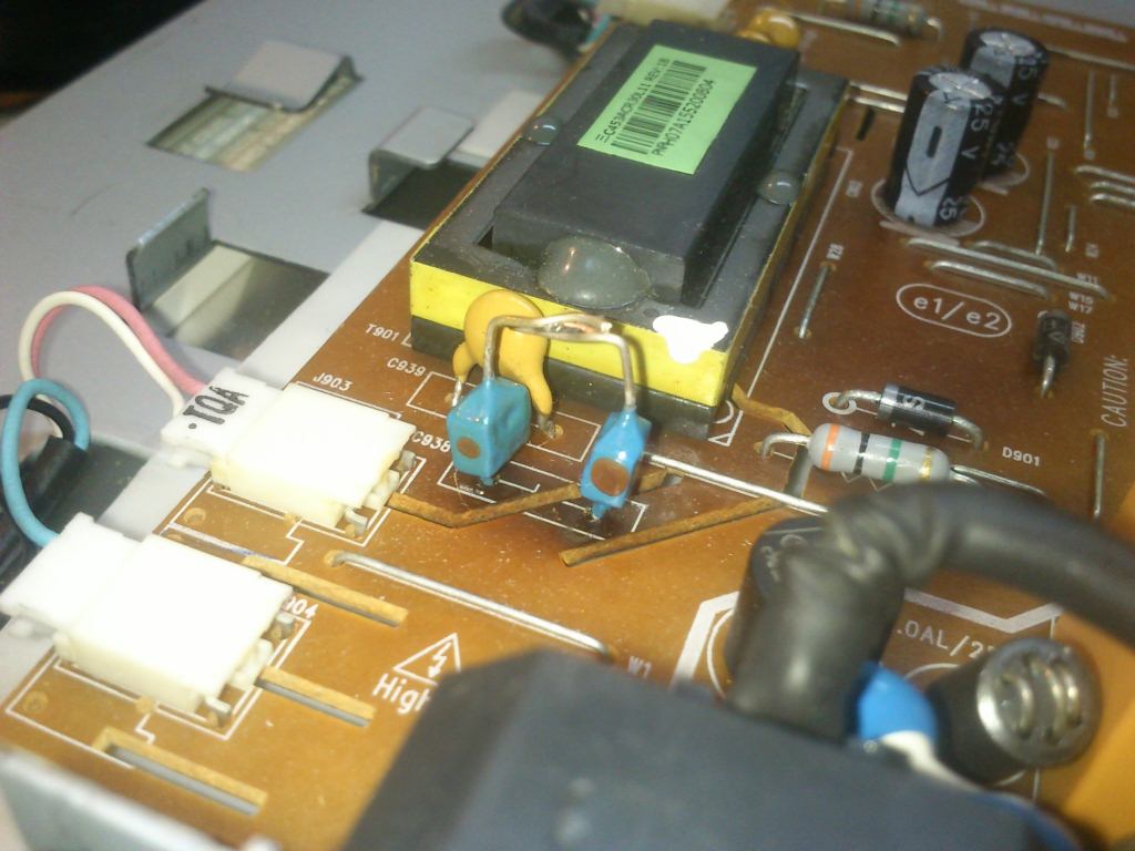

Монитор ACER AL1716 X запускается тут же гаснет, мигает индикатор включения с интервалом примерно в 3 секунды.
Кондеры целые ( на всякий случай были заменены)
Визуально все в норме.
Напряжении 5V имеется стабильное.
Отключал лампы ситуация таже.
Посоветуйте где копать. Заранее благодарен.

Потемнел конденсатор, параллельный вторичной обмотке инвертора, на 12пФ, и текстолит под ним. Емкость у него в порядке.
Следствием чего может быть перегрев этого конденсатора?
Стоит ли меня на КВИ-1 12 пФ 10 кВ (10%)?

конденсаторы не должны греться... если он греется то его надо менять (возможно греется что то рядом?). и вообще все подозрительные конденсаторы лучше сразу менять. нормальная емкость не показатель "нормальности" конденсатора.

не могу найти нигде в Москве в продаже 12пФ 3кВ. В лучшем случае 10пФ под заказ от 100 штук. Только с донора брать?
Во всех инверторах, что есть у меня, стоят по два чип конденсатора 33Пф последовательно, между выводами обмотки и горячими концами ламп.

"не могу найти нигде в Москве в продаже 12пФ 3кВ"
А без него включить не судьба? улыбка
ddelfer
Сообщения: 22
Сообщение #9 От 11/12/2012 20:29 цитата
честно сказать, не понимаю, какую функцию он выполняет, и как поведет себя инвертор без него

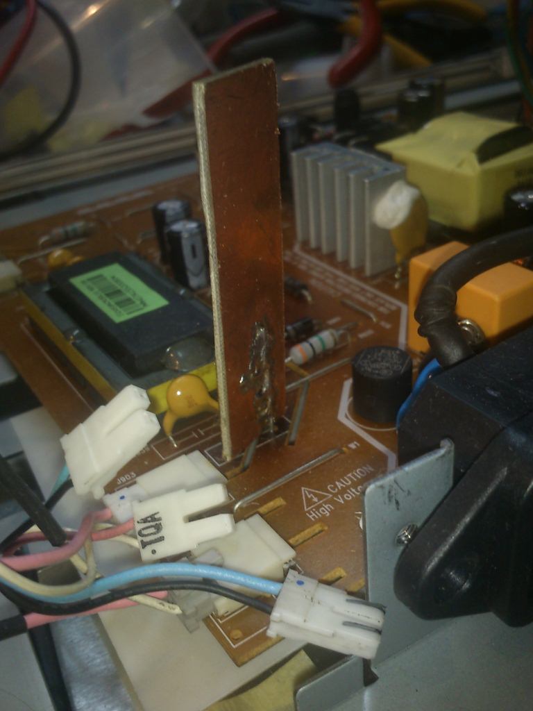

Кондесатор ёмкостью 12 пФ можно самому изготовить.

CrazyRabbit, секрета никакого нет, со школы известно устройство конденсатора, это две токопроводящие пластины, между которыми диэлектрик. Двусторонне фольгированный текстолит будет конденсатором. Взять маленький кусочек фольгированного с двух сторон текстолита, например, площадью 10 кв. см. Измерте ёмкость между обеими сторонами фольги. Посчитайте необходимую площадь для 12 пФ. Далее вырезать и припаять выводы. Сверху можно одеть термоусадку или залить компаундом.
Чем меньше толщина текстолита, тем меньше площадь.

Да получается не такой уж и большой: http://www.fxyz.ru/формулы_по_физике/электричество/электрическое_поле/электрическая_емкость/конденсатор/плоский_конденсатор/емкость_плоского_конденсатора/
Если считать диэлектрическую проницаемость стеклотекстолита около пяти для толщины 1.5мм получится квадратная пластинка со стороной 28мм.

По поводу изготовить из текстолита - сам думал. Без конденсатора сразу гаснет.

Использовал кусочек текстолита 50мм на 12мм на 1.5мм. RLC метром померил емкость большого куска, посчитал сколько надо от него отрезать, отрезал, напаял ножки. Инвертор запустился. Всем спасибо за советы!
Нашел несколько советских керамических кондеров на 30 и 50 пФ. Буду смотреть, пробьет или нет.

Фотографи того, что получилось.
Отечественные конденсаторы, в отличие от китайских, совершенно не греются.
