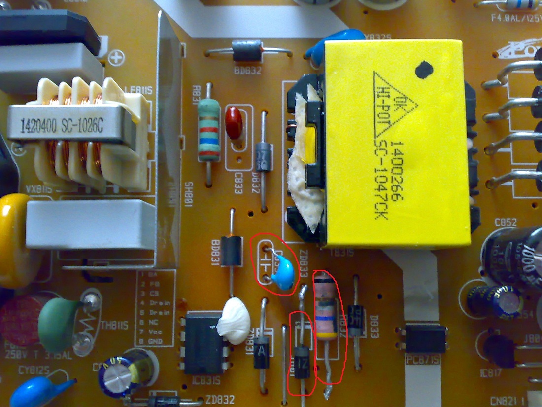

монитор aser .модель v203w .блок питание 4H.0K102.A00,MAIN 4H.0K601.A01,TICON ,
M201EW02 сгорел cmd транзистор на main обозначеным краным кружком остались одни угли ,подскажите пожалуйста маркировку транзистора ,на тиконе греется дроccель l2 .походу и микра
aat1164 крякнула
Сообщения: 17970
Сообщение #2 От 01/09/2019 20:43 цитата
Соединить вход и выход этого транзистора перемычкой если кино появиться то хорошо.
Обычно я туда ставлю полевик FDN360 т.к. они есть в местном магазине и нормально работает
дрын 2
Сообщения: 265
Сообщение #3 От 02/09/2019 19:36 цитата

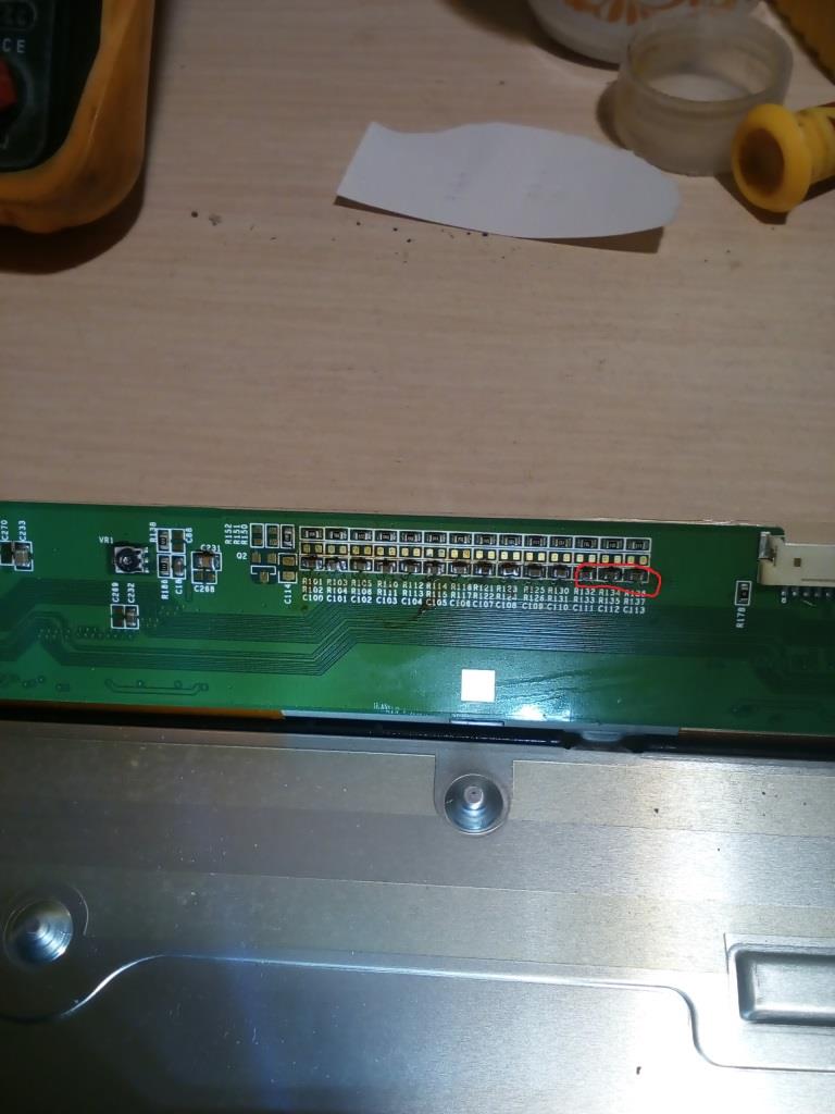

Спасибо n max,подобрал транзистор полевик на майне ,теперь на t-con M201EW02 короткое по питанию после долгих мучений по поиску коротыша в кандюке пришлось снять dc-dc aat1164c наконец нашел с231 был КЗ , Вопрос ,конденсаторы обведенные красным кружком с111,1112,с113 после их снятия на местах установки при прозвонке показывает тоже КЗ ЭТО ПРИЗНАК НЕИСПРАВНОСТИ МАТРИЦЫ ИЛИ чего то другого и микросхема aat1164 сильно греется, скажите пожалуйста спецы стоит ли дальше копать недовольство, огорчение недовольство, огорчение

Сообщение #4 От 02/09/2019 20:24 цитата
подать на кандёры(те что в к.з.) полтора вольта от аккумулятора и посмотреть что будет потеть(пальцем или тепловизором)и делов то
ДОБАВЛЕНО 02/09/2019 20:25
Если закипят дешифраторы то скорее всего капут матрице

Сообщение #5 От 02/09/2019 20:45 цитата
при подпче напруги 2 вольта греются дорожки идущие на матрицу ,а дещифраторы они где находятся?

tutu7
Сообщения: 738
Сообщение #9 От 03/09/2019 03:45 цитата
дрын 2 писал:
И что,такой ленивый,инфы в сети вагон и маленькая тележка.Дешифраторы находятся на шлейфах идущих к матрасу,хорошо видны при увеличении,нагрев при неисправности можно легко определить.

дрын 2
Сообщения: 265
Сообщение #12 От 03/09/2019 06:50 цитата
А если дорожку идущую к драйверу перерезать что будет на экране
tutu7
Сообщения: 738
Сообщение #13 От 03/09/2019 06:56 цитата
Не на 100% уверен,но думаю черная полоса,и для того чтобы такое спрашивать рекомендую посмотреть на драйвер воочию(лично).Ну как много там дорожек,а ведь надо резать ту ,которая кз делает.

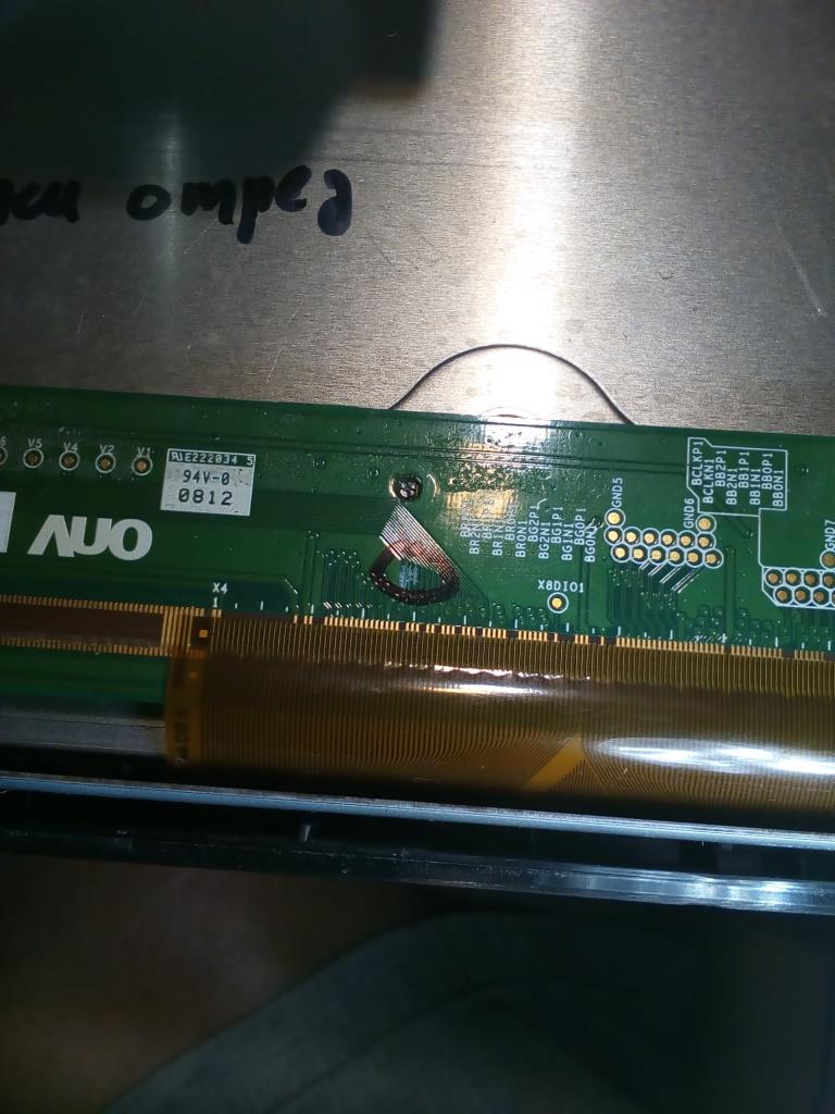

дрын 2
Сообщения: 265
Сообщение #14 От 03/09/2019 19:19 цитата
Кому может интересно ,перерезав дорожки около шлейфа,три проводника чикнул ,после включения микросхема aat1164c перестала грется и появилось видео но очень не контрастный , тему считаю закрытой всем ребятам участвовавшим в помоще спасибо, видимо матрасу кирдык полевик на майне остался перемычкой для чего он там нужен так и не понял лень батюшка мешает
