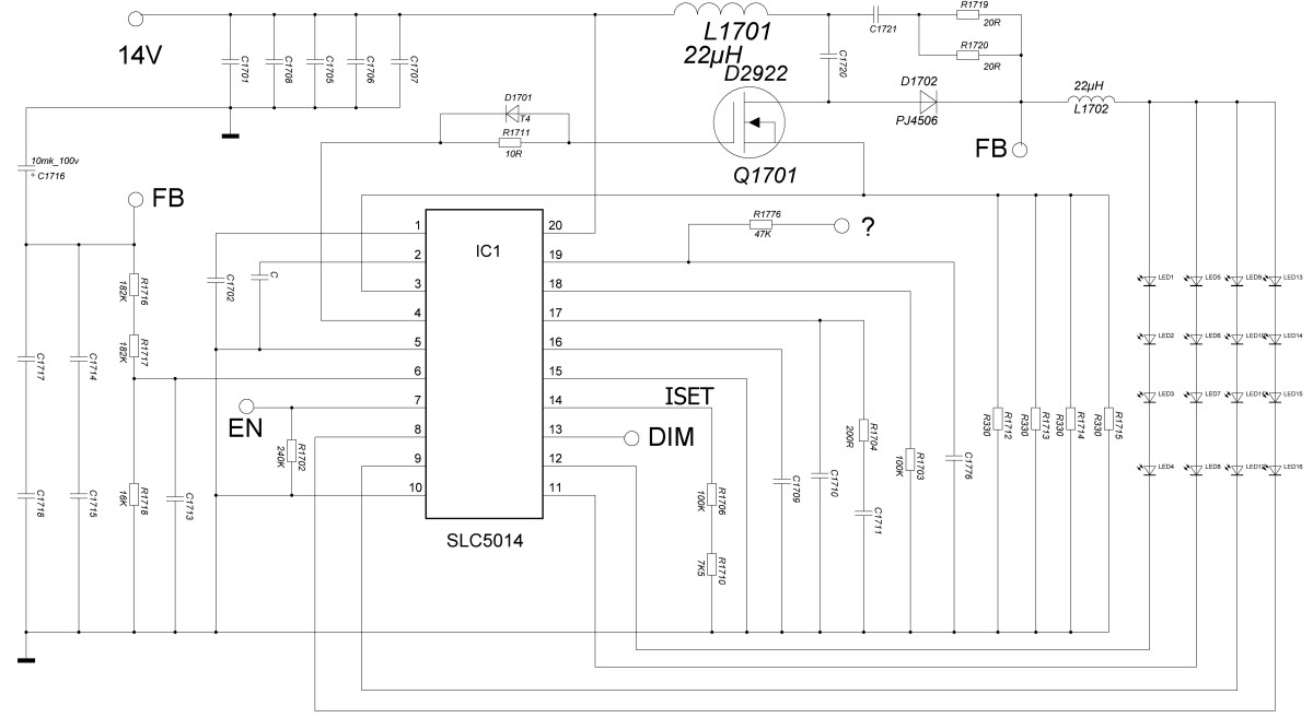

Добрый день. LU32J590UQNXZA. Плата BN41-02452B
Изображение есть, нет подсветки.
При всткрытии оказалось что подсветка еле заметно светиться. Лед линейка на 80 диодов, 4 секции по 20 диодов. Все диоды исправны. Лед драйвер S5014R, на выходе 48В, вместо, предположительно, 60В.
Вдруг кто-то сталкивался с подобной проблемой, буду благодарен за советы.

ArtemAir писал:
Надо померить это напряжение в момент включения ТВ.
ArtemAir
Сообщение #3 От 25/07/2024 13:38 цитата
В момент включения 18.9В, через приблизительно 5 секунд увеличивается до 48В

как вариант:несколько светиков в коротыше,а драйвер следит за током так,что маемо тэ що маемо. недовольство, огорчение
ArtemAir
Сообщение #5 От 26/07/2024 17:32 цитата
tutu7 писал:
В том то и дело что светяться все диоды еле-еле, но с одинаковой яркостью, я пробовал в одной секции коротить последовательно несколько диодов - их соседи в секции начинают светиться ярко, а остальные 3 секции полностью гаснут

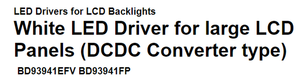

Сообщение #6 От 26/07/2024 19:13 цитата
Почитай даташит , может разберёшься.
  bd.png  134.56 КБ  Скачано: 343 раз(а)

Сообщение #7 От 26/07/2024 20:32 цитата
Ну если проблема с линейками то должен мыргнуть при старте.Про инейбл и дим что то ни слова-надо хотя б там померить в динамике.
48 конечно маловато-транзистор катушку и диод надо проверить,лучше путём замены,ну и токовые резики до кучи.
ArtemAir
Сообщение #8 От 28/07/2024 00:39 цитата

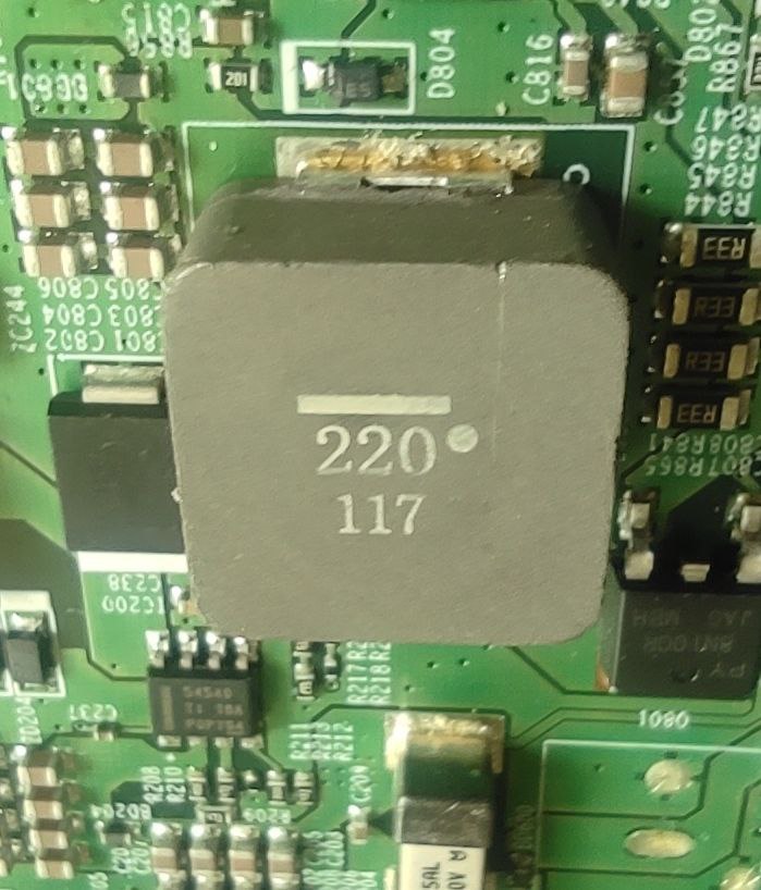

При закорачивании дросселя L1701 на схеме, все диоды зажигаются ярко. Если я правильно понял, это чревато отсуттвием регулировки по току. Дроссель здоровый, 15мм, у себя таких не нашел. Буду искать...
Всем откликнувшимся спасибо за помощь!
  L1701.jpg  98.22 КБ  Скачано: 364 раз(а)
