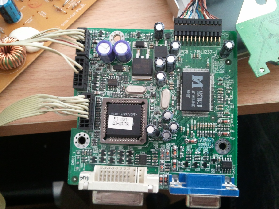

ProLite E481S. Model: PLE481S-W1S
Необходимо чтобы подсветка матрицы горела постоянно при подключении питания, без подключения кабеля от видеокарты.

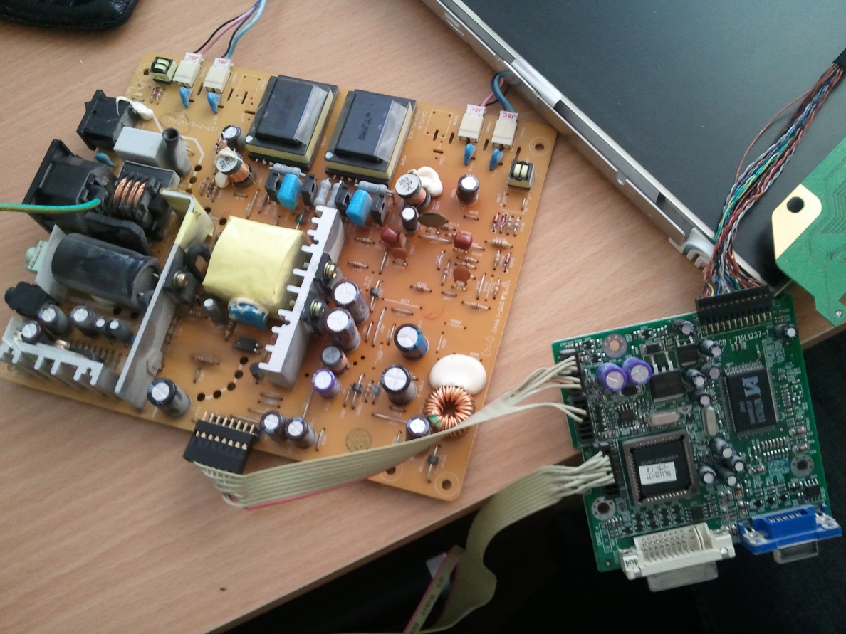

В мониторе как правило две платы. Открой, сфотографируй и сюда выложи.
Между платами шлейф. У многих мониторов прямо на плате, рядом с разъемом написано назначение контактов. Прежде чем волну поднимать, надо посмотреть.
Вам похоже подсветка нужна по типу как рентгеновские снимки смотрят. Если так, то нужно совсем снять ЖК матрицу и отключить плату скалера.
Вам нужна только плата блока питания с инвертором и подсветка.

Сообщение #13 От 08/11/2013 12:37 цитата
den-snayper, Смело откидываем майнку (маленькая плата, от которой провода на матрицу и кнопки), с матрицы снимаем металическую рамку и снимаем стекло матрицы...рамку ставим на место...На разъёме БП ищем +5 Вольт и через резистор 1-10 кОм подаём напряжение на контакт ONN/OFF...вычислить его можно до откидывания майна...при включенной подсветке на нём должно быть порядка 3,3 В, при выключенной 0...Либо проследить от ШИМа дорожку...Фото БП с обратной стороны тоже закинь...

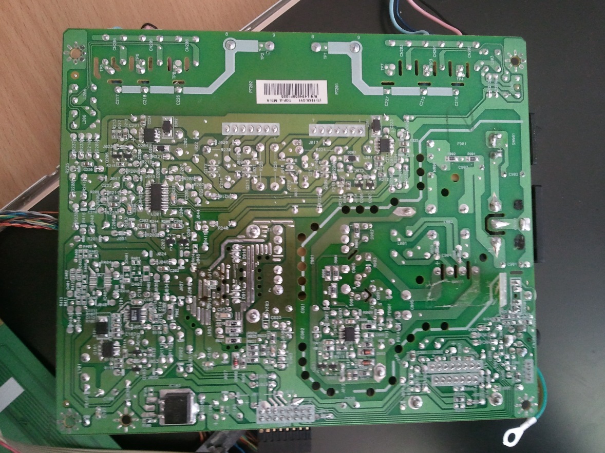

 Размер файла:  365.61 КБ
 Просмотрено:  377 раз(а)
Питание
 Размер файла:  387.13 КБ
 Просмотрено:  378 раз(а)
Общая
 Размер файла:  400.95 КБ
 Просмотрено:  343 раз(а)
Обратная сторона питания
 Размер файла:  370.15 КБ
 Просмотрено:  417 раз(а)

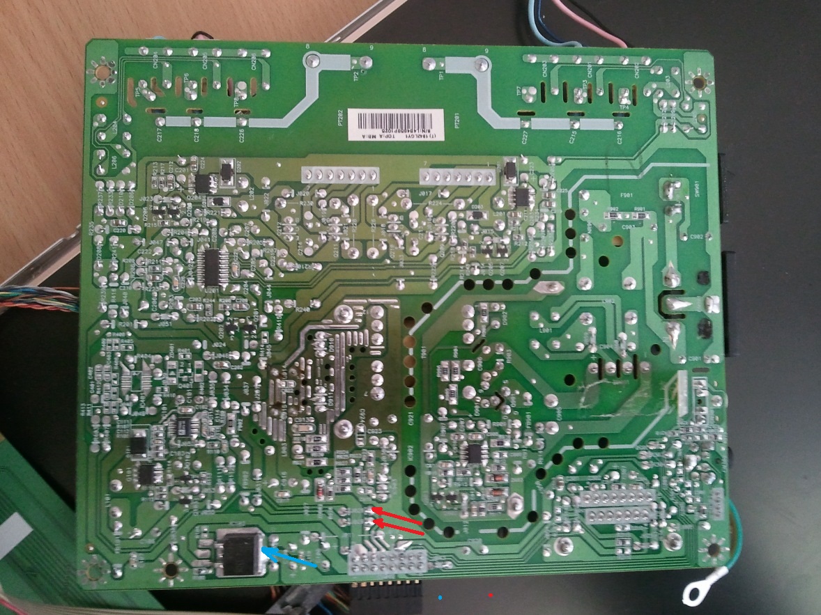

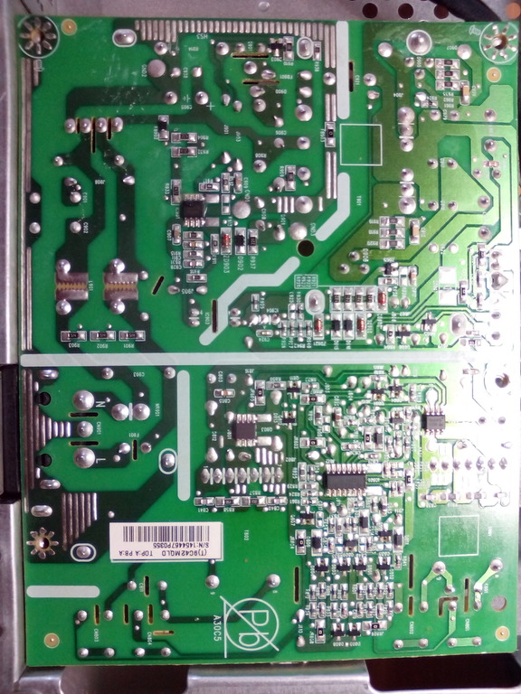

Сообщение #15 От 08/11/2013 12:48 цитата
den-snayper, Какая микросхема там с 16-ю ногами? Маркировку напиши

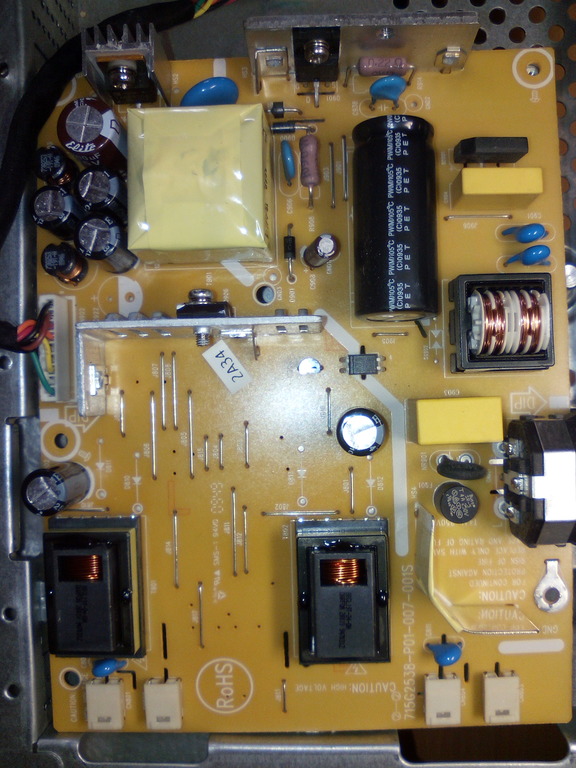

Сообщение #16 От 08/11/2013 12:56 цитата

С 16 ногами есть только шлейф от одной платы до другой, а на второй фотографии есть с 15 ногами в цепи питания микруха с радиатором которая (TDA7495 8808V431)

den-snayper, на последней фотке (обратная сторона) от середины платы слева...

Сообщение #18 От 08/11/2013 13:01 цитата
Кр. Вован, имел в виду СМДэшную микру со стороны печати,но тебе проще найти этот сигнал на шлифе с майна на БП-инвертор,там концов немного,включи моник к компу и замерь напруги на нём поочерёдно,,потом те же замеры ,но в режиме без компа...как ещё объяснить,дам делов на 15 минут...

Сообщение #19 От 08/11/2013 13:01 цитата
Кр. Вован писал:
Прошу прощения! А слона то я и не заметил )))
47F6VLT строчкой ниже TL1451AC
Кр. Вован
Сообщения: 981
Кр. Вован
Сообщение #20 От 08/11/2013 13:06 цитата
Вот! Проследи дорожку от 15-ой ноги этой микры до разъёма...это и будет контакт ON/OFF
