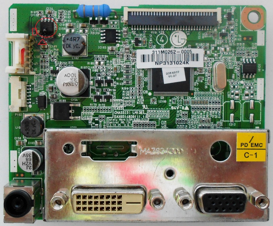

Монитор LG23E53T, на плате сгорела микросхема(красный круг) IC102 и рядом стоящие два конденсатора (краcный треугольник и прямоугольник ) С170 и С111.
Микросхема IC102 сгорела так что не видно маркировки, конденсаторы тоже не знаю какого номинала. Если есть у кого-то схема или опыт в ремонте такой платы поделитесь данными. Возможно есть аналоги IC102?
Заранее спасибо за помощь!

Спасибо, принципиальную схему также нашел по шасси. Знаю что лучше в ремонт отнести и быть спокойным, но попробую все же сам сделать. Единственное что пока не понимаю какой интегральный DC/DC подобрать чтоб был идентичен по характеристикам. На плате стоит фирмы Texas Instruments, а в Украине на сайтах я таких не нашел.

hell0y, http://remont-aud.net/dc_dc/

а как быть с тем что в микрухе есть луженое днище которое явл. какой-то термопрослойкой между землей и микрухой. В тех микрухах что по каталогу нашел только те где днище без термопрослойки сидит просто на массе. ?!

LD5973

Спасибо всем! Но заменил на APW7302b и все заработало.

Пардон, что поднимаю тему, подскажите какие номиналы в делителе на 5ноге fb? У нее опорное 0,92В.
Меняю на mp1583dn, получается 7В. Ее опорное 1.25В. Померял на плате резисторы 15,83к верхний, 12.4к нижний. Отпаивать не хочу, очень мелкие. Какое напряжение на выходе выставлять?
5в?

Когда 7 вольт на выходе тогда 1,25 в. на опорном, значит 0,92 в. там будут при:
(0,92*7)/1,25=5,152 вольт.

Допаял резистор 150кОм, получилось 5В на выходе, идут на Ткон матрицы.

TPS54339EDDAR (54339E)

AIC2857F полностью подходит, SSY1920 без нижнего охлаждения - 5 вольт формирует, но нагрузить не успел, не правильно запаял.

Она с завода стоит такая, сейчас посмотрел !
