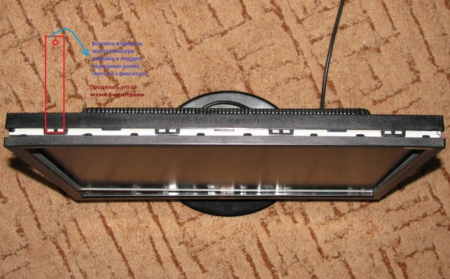

Монитор LG Flatron L1710S.Модель LB700G-RL.Код продукта L1710SL-BLRUR. Производство Китай. FCC ID:BEJLB700L. Не включается, индикатор моргает два раза. Первоначально появлялась иконка "нет сигнала" на 1-2 сек. Заменил литы по питанию, есть напруги 5В и 25В. На данный момент уходит в защиту почти сразу при включении. Включаю без компа. На инвертор идет 25В.но на микрухе BIT3105P нет ни на одной пинке. Схемы не имею. На плате модель FSP026-2PI01. Не получилось выложить фото всего блока.

Али-Паша
Сообщения: 56
Сообщение #18 От 02/09/2011 12:21 цитата
Всем доброго дня. нашел неисправность , обрыв вторичной обмотки. Пытался найти в инете заказ транса увы ничего нет. Скидываю фото с обозначением надеюсь, что кто нить подскажет где заказать.
