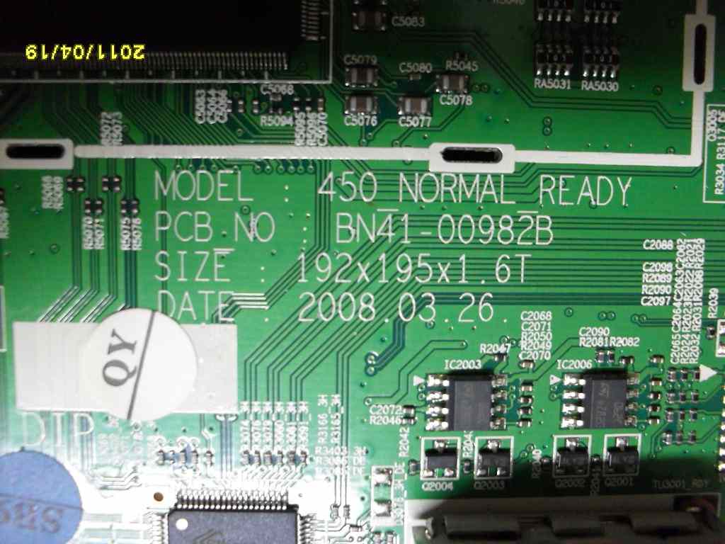

состав:
панель - V315B3-L04
main - BN4100982B , SEMS01 , tuner BN40-00116A
POWER - BN44- 00213A
тёмное ( неконтрастное ) изображение . регулировки не помогают . все электрические измерения в норме
замена EEPROM ( FF ) - цветной негатив недовольство, огорчение
замена прошивки на неоригинальную от Samsung LE32A450C2 - перевернутое вверх ногами изоб. , регулировки в сервис. меню не помогли . рёв в три ручья
помогите с прошивкой на данную модель .

Чирочкин, какие конкретно регулировки в СМ делал с заливкой прошивки от LE32A450C2?И к стати изо с этой прошивкой нормальное-только перевернутое или...?

изо отличное , только перевёрнутое . регулировки в СМ "крутил" практически все , методом "тыка" , с возвращением в исход. сост. или есть способ перевернуть изо ?

Чирочкин, в пункте 1-Option table(model Option) какое значение?Часом не Jade?

model option - coral , в этом пункте пробовал все варианты

а зайти в СМ и посмотреть какие значения по панели отличаются,изо хоть и в негативе,но не перевернуто,и потом выяснить про переворот изо в прошивке от LE32A450C2.Тебя должны интересовать значения:[b]Inch -типоразмер панели-32",Dimm type-тип подсветки-INT,Type-тип панели,Model option-CORAL

всё-всё перепробовал , толку нет .родная и неродная прошивки совпадают полностью , и контр. суммы . наверно это option биты не доступные из СМ . прошивку надо недовольство, огорчение

Путанно излагаешь. Прошивку чего тебе надо? Укажи микру и её позицию, а также какой у майна BN94.

прошивку ТВ в заголовке темы LE32A430T1, микра 24с256 она там одна , BN94-02123W

поставил присланную прошивку- цветной негатив . модель не та LE32A330J1 , у меня LE32A430T1 . после выполнения FACTORY RESET в OPTION TABLE в СМ - перевёрнутый позитив .

Если через СМ не можешь справиться, то собирай дамп из двух прошивок, в конце-концов найдёшь ячейки, отвечающие за то или за это.

Otto1 , спасибо за прош. 32r82b , она не пошла , негатив . Jeka_s , такая мысль у меня была , но проблемма в том что прошиваю у другого человека , я его уже достал . буду приобретать свой программатор , тогда поэкспериментирую .
