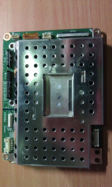

Доброго времени суток.
Телевизор LCD Toshiba 42WL66E после включения отрабатывает ровно 15 секунд и уходит в дежурный режим. При повторном включении ситуация повторяется. Если во время работы переключать каналы с интервалом меньше 15 секунд, то телевизор работает нормально, после прекращения нажатия отсчитывает свои законные 15 секунд и уходит в дежурку.
Все напряжения, включая PFC, в норме.
Подозреваю прошивку и прошу поделиться у кого есть.
Main board: V28A000006A1 PE0031(E)
Krap
Сообщения: 106
Сообщение #2 От 10/07/2013 21:31 цитата

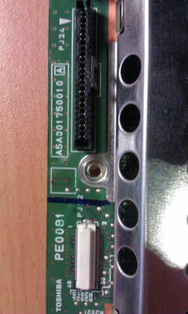

Процессорная часть PE0081 A5A001750010 (A). Позиция
EEPROM - IC413 (24128) под экраном. Буду благодарен за прошивку.

Процессор T5CB5-xxxx проверял ? может в нём проблема.
Krap
Сообщения: 106
Сообщение #4 От 12/07/2013 13:02 цитата
weo, там стоит T5CB5-6K14.
Ты думаешь может так проявлять проблему?
Слететь там прошивка вряд ли может, там судя по маркировке
в неё вшит заводской PROM. Опять же, в чём заключается её проверка,
в присутствии правильных сигналов по шине? Или я отстал от жизни, улыбка
