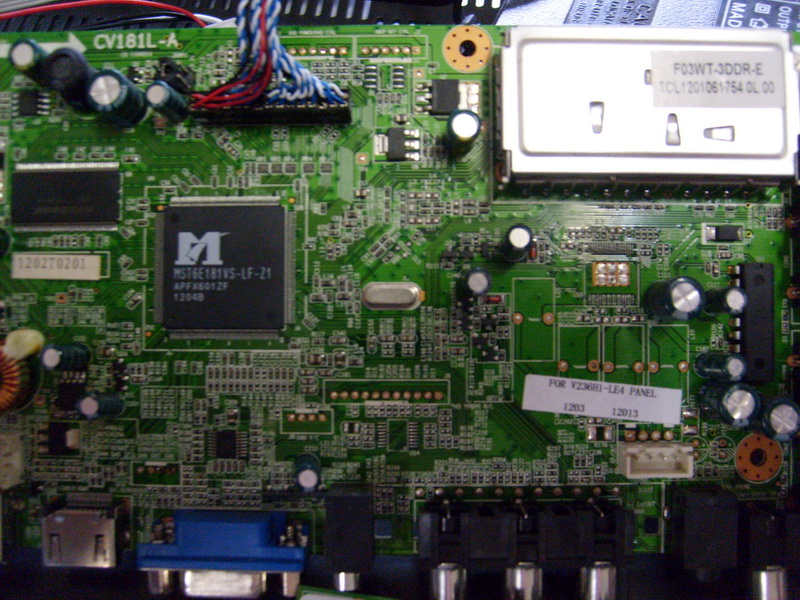

Ищу прошивку телевизора HYUNDAI H-LED24V6
Мать-CV181L-A
Панель V236H1-LE4
БП-внешний 12в/3А
Тюнер-F03WT-3DDR-E
Память-Winbond-25Q32
Проц-MST6E181VS-LF-Z1
Суть дела такова- сгорел БП,и с ним улетела прошивка.Перепробовал несколько официальных - ни одна не пошла. Стал пробывать заливать левые от других марок телеков с такой же матерью. С прошивкой от H-LED19V6 телек включился,только картинка со смещением. То есть мать живая.
Или подскажите где в прошивке перебить тип и диагональ панели?

А в см входил?

Нет не пробовал даже.
Причин несколько.
Пульта нету вовсе.
А во вторых там стандартное чанхонговское меню,в котором можно только поправить усиление антенны и сделать общий сброс.Есть еще настройки автоопределения входов.
Скудненько так....
А в третьих с прошивой от H-LED19V6 картинка на экране со смещением и шумовая полоса 7-8см
внизу экрана. Там сложно будет что либо увидеть а тем паче поправить.

ДИМЫЧЬ, Тебе оттуда виднее...Помню на оффсайте не было прошивки(только по запросу).
