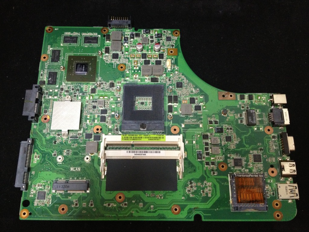

Привет всем !!! Ребята случайно у кого нибудь не залежался ли BIOS на этот ноут ?
Состав :
Юг и север собраны в одном чипе : BD82HM65
Мульт IT8572E ( 1110 AXA )
BIOS 25Q32BVSIG
В интернете ( на офф ) есть дампы но они обрубки ( всего лишь по 2.5M ) а сам дамп 4 метра Мне нужен дамп считанный с рабочего железа ...

n max преогромнейшее тебе спасибо Пьем пиво Мир, Дружба, Жвачка BIOS подошел , мать стартанула Правда я так и не понял предназначение тех урезок что лежать в сети Для чего нужны эти дампы по 2.5м недовольство, огорчение

это для обновления штатным прошивальщиком там просто bootblock вырезан он всё равно при обновлении не перезаписывается
ДОБАВЛЕНО 05/09/2013 22:22
Хотя в некоторых ноутах видеобиос тоже сидит в этой флешке и тоже может быть вырезан из файла обновления-посему такой и объём
