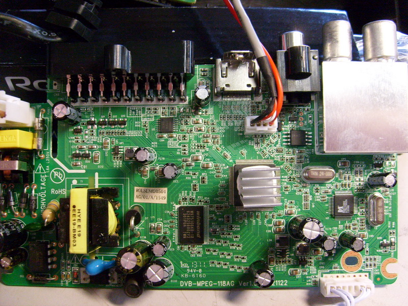

Приставка цифрового телевидения ROLSEN RDB-504
мать - DVB-MPEG-118AG Ver1.0
флэшь - SPANSION FL032PIF
Нужна прошивка флэши, аппарат висит на заставке. рёв в три ручья

Спасибо за заботу. Но это не то. Чтобы это делать надо включить аппарат и в меню настроек включить "обновление через USB"
НО АППАРАТ НЕ ВКЛЮЧАЕТСЯ!!!
НУЖНА ПРОШИВКА А НЕ ОБНОВЛЕНИЕ!!!

ДИМЫЧЬ, в почту -же прошиву скинул...щас еще по закромам посмотрю..
ДОБАВЛЕНО 11/12/2013 18:08
flash.bin 4,1 МБ тебе в почту отправлял... с реального аппарата. На крайняк сделай потом апгрейд через USB.

Кароче все попробовал,и те прошивки и эти.
Ничего не получилось, потому что проц приказал долго жить
semvictor - спасибо огромное!!!

RAMMER, Саш, привет! Да дохнут там процы иногда, до сих пор 3 аппарата валяются...

ДИМЫЧЬ, А точно проц?

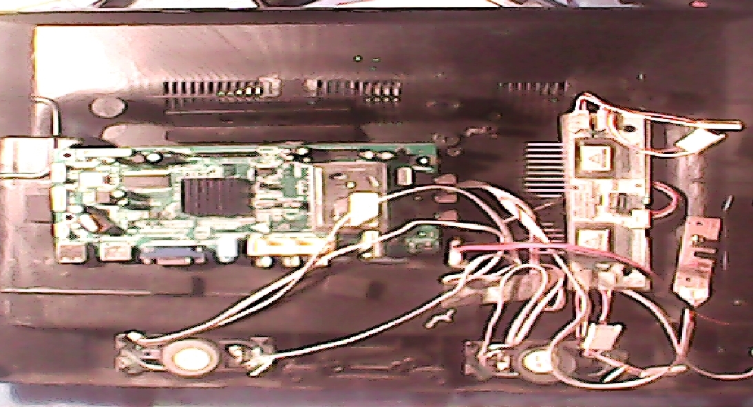

Сообщение #11 От 24/05/2016 08:29 цитата
Загляните в раздел ресиверов rolsen я закинул дамп на rdb-503 и rdb-504 шасси как на фото
