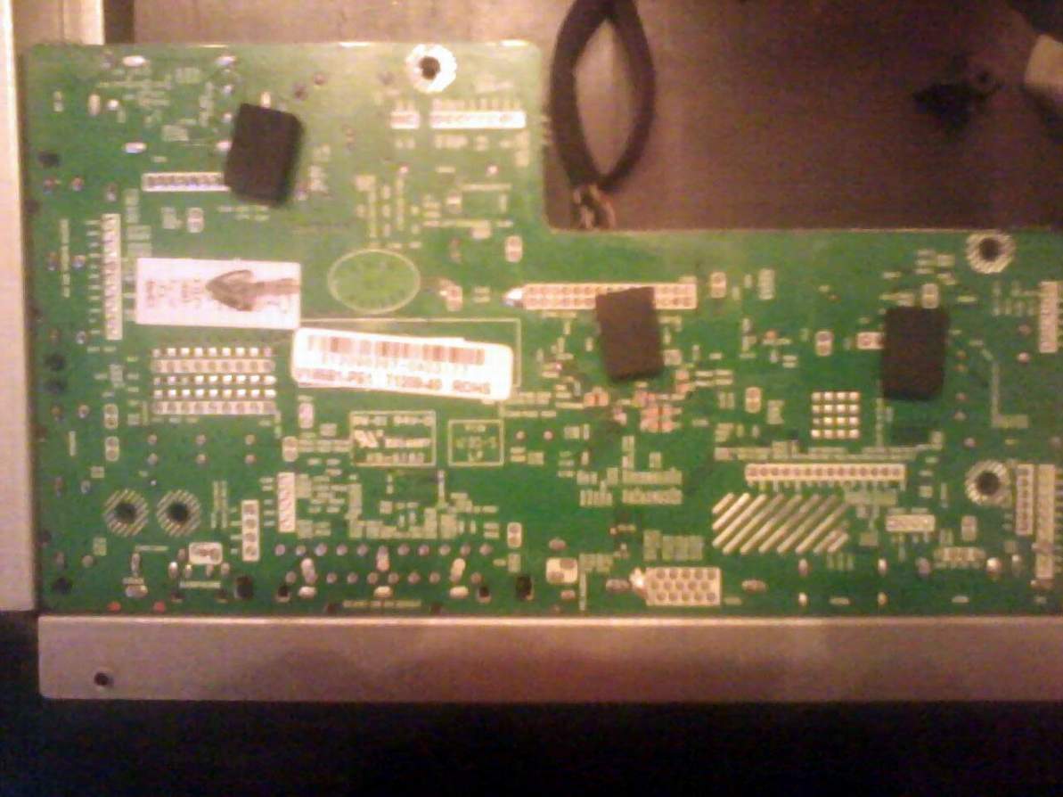

Доброго времени суток. Помогите прошить флеш.
проц MT8201 флеш S29AL016M

Перегуглил много чего мозг кипит. Скачал прошивки не могу найти флешер.

Хочу перешить флеш внутрисхемно через переходник юсб-ком . нужна программа прошивальщика

vebs, Огромное человеческое спасибо . Прошил пойду ставить плату.

Прошивка не помогла. Моргает кр диод . Что посоветуйте.
ДОБАВЛЕНО 07/02/2014 14:27
Не могла ли прописаться ошибка из-за того что подключал без панели.Вторичные напруги все в норме.
ДОБАВЛЕНО 07/02/2014 14:41
Все разобрался стер епром и все ок.

Пока есть время решил подробно описать процесс. Взял переходник usb-com припаял RX , TX и GND на плату . Питание подавал 5v на stb power. Шился через Мткtool 2.42.
Важно сначала воткнуть переходник юсб-ком затем подать питание 5v потом запускать программу.Настройки выставляются автоматом.Выбрать файл прошивки и нажать upgrade.
