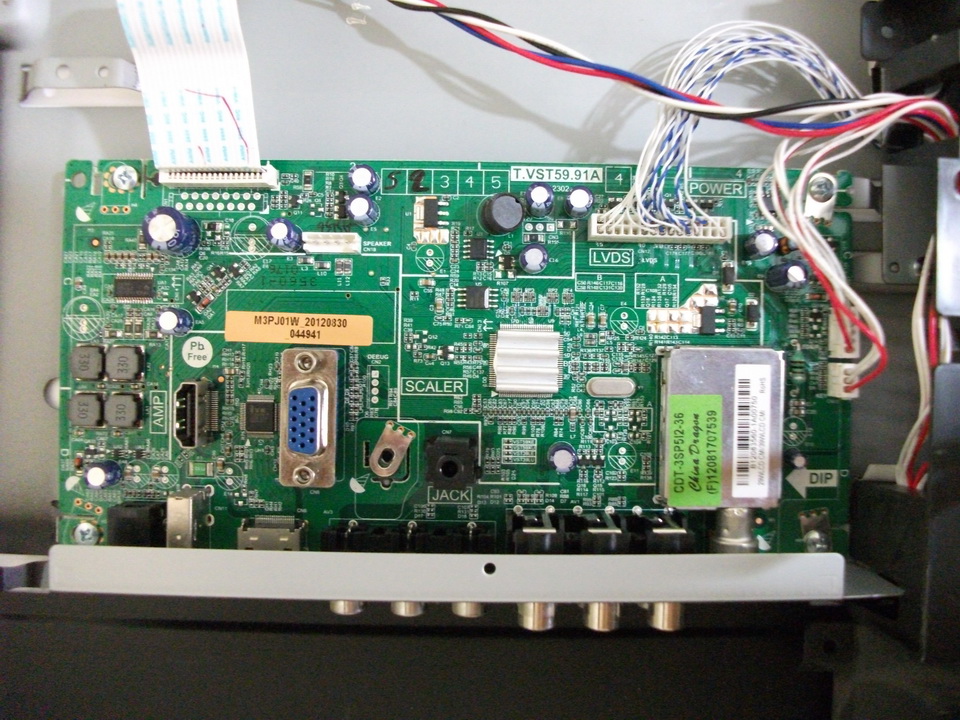

При попытке включить телевизор, тот включается-пишет, что не запрограммирован, но при этом можно войти в меню настроек, но ничего толком сделать не возможно, так-как скоро выключается и постоянно моргает индикатор дежурного режима. При этом можно включить заново и таже история.
С таким не сталкивался. Подскажите, что за ПО требует и куда его залить? На флеш через прогер 25Q80BVSLC или через USB зашивать?

Программное обеспечение нашёл на офсайте - весит 51Мб. как зашить через USB не знаю, так-как не хватит времени пройтись по меню до момента обновления ПО. Может есть другой способ?

На офсайте есть инструкция для обновления.Закинуть обновление в папку LG_DTV .включить тв и вставить флешку ,должно начатся обновление.
