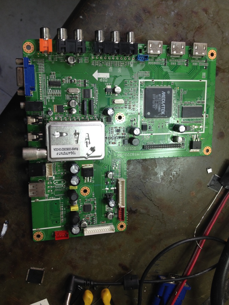

Помогите с прошивкой EEPROM на LCD TV Panasonic TX-LR32X20
  Список форумов » Прошивки
yurikssat
Сообщения: 10
Сообщение #1 От 15/10/2013 09:15 цитата
mainboard TNPH0849
Chassis: LA01
после включения загорается зеленый светодиод и тишина после 3-5 минут простоя выбивает 13 ошибку ( EMERGENCY SOS )
EEPROM 24С16WP ( ставил чистую -не выходит из дежурки )

поставил ту что выложил semvictor, пропала дежурка,
в архиве Jeday, нашел две прошивки, одна Panasonic tx-lr32x20.bin ведёт себя также что и моя, а Panasonic tx-lr32x20.bin 24c32.bin сразу нет дежурки потом просто горит красный светодиод и все

Сообщение #9 От 01/09/2014 21:27 цитата
Не поможет прошивка - аппарат в ремонт однозначно.Или проц убит по HDMI или флэш дохлая. недовольство, огорчение
