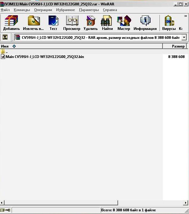

Д78, У меня есть данные,что прошивка на твой апп этой версии весит 8 метров.А у тебя 4... недовольство, огорчение
Какие там 8?
Вот фота такого майна: http://remont-aud.net/_bd/115/55833291.jpg
В supra stv-lc32510wl (v2m12), точно такой-же майн и флешка 4 метра!! :
http://remont-aud.net/board/lcd_pdp_tv/supra/supra_stv_lc32510wl_v2m12_chassis_pcb_cv59sh_j/333-1-0-11570
Так-что всё правильно с размером у меня, к тому-же прогер считал нормально без ошибок
Проверяйте "свои данные"...
semvictor
Сообщения: 3102
semvictor
Сообщение #6 От 06/04/2015 20:31 цитата
Д78, Я просто так не говорю...И эти метры не я туда засунул... смех В редакторе посмотрел-больше половины объема прошивки нули... смех Нафига они ее так растянули?
  8 метров.jpg  50.87 КБ  Скачано: 1036 раз(а)

Сообщение #8 От 06/04/2015 21:08 цитата
Д78, Прикол в том,что 8 метров это с оффсайта... смех

Сообщение #10 От 06/04/2015 21:52 цитата
Д78, ...В редакторе посмотрел-больше половины объема прошивки нули...-сам себя цитирую... смех

Сообщение #12 От 06/04/2015 22:46 цитата
Д78, Залей невзирая на размер...
  V3M11.rar  2.78 МБ  Скачано: 2692 раз(а)

semvictor, Спасибо огромное, ожил классно!
Я так понял, это вы из 8 метровой все нули выкинули так?

Сообщение #14 От 07/04/2015 08:13 цитата
Д78, Не все ...часть с хвоста(до приемлемого размера)...
