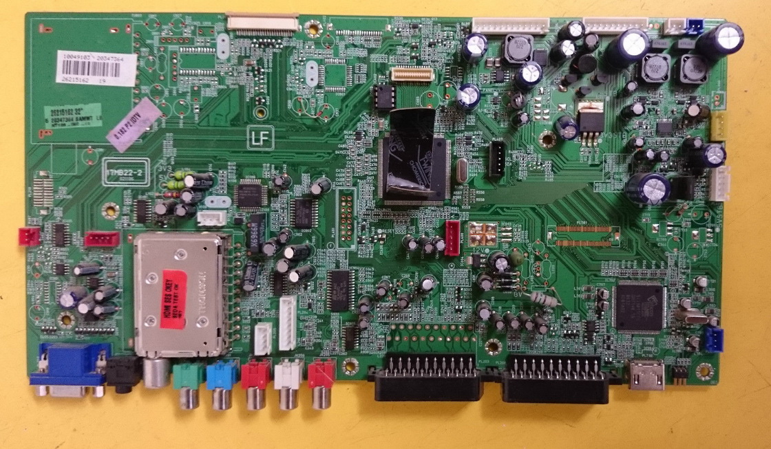

Телевизор Goodmans LD3265D1 ищу прошивку VCT6953G шасси 17MB22-2 без DTV модуля.
Состав:
LC320W01(SL)(A1)
VCT6953G B3 00
24C64
NCS6415
TEA6420
DRX3961A
SI-I9011CTU
MP7721DF
TUNER Thomson
При переводе в ДР подсветку и звук тушит, но основной БП выдает все напряжения и ТВ уже не включить(мигает светодиод ДР), пока не передернешь сеть.Пробовал все что нашел в сети, с прошивкой http://remont-aud.net/dump/lcd_pdp_tv/vestel/technika_tv_lcd_32_hdready_chassis_vestel_17mb22_2/257-1-0-21328 в дежурку и обратно становится корректно, но с ней нет приема.Менял опции в сервисе,не помогло.

Опции тюнера находятся в eeprome,у вас уже две прошивки 24c64 с чистой eeprom, не видит тюнер!Пробуйте шить eeprom 24c64 если не находит каналов!

sergey230875,тут http://nugnoe.ucoz.ru/load/lcd_televizory/proshivki/medion_md_30826_proshivka/13-1-0-248 тюнер thomson, проц правда другой VCT6973G там пара тоже VCT+Eeprom.
Ваш файл backup_VCT нет дежурки.bin имеет 1024 кб ?
Да, так был настроен Postal, он дважды слил одно и тоже по 512kb но слитно,так устроена архитектура микронас и сам прогер(с адреса 80000h идет дубль,можно обрезать если напрягает размер). Проблема в том что меняя ПО микронаса при неизменной ППЗУ если работает тюнер - нет дежурки, и наоборот если есть дежурка - не пашет тюнер. Прошивки eeprom перепробовал все что нашел (14шт) - тюнер не работает(правка в сервисе не помогает) пока не сменишь ПО микронаса(т.е. корректная конфигурация портов микронас). А нет ДР подозреваю по причине того, что гребаные китайцы зачем-то при постановке в ДР в ПО заложили инициализацию IDTV модуля,которого в данном случае физически нет.
ПО от VCT6973G увы не подходит.
