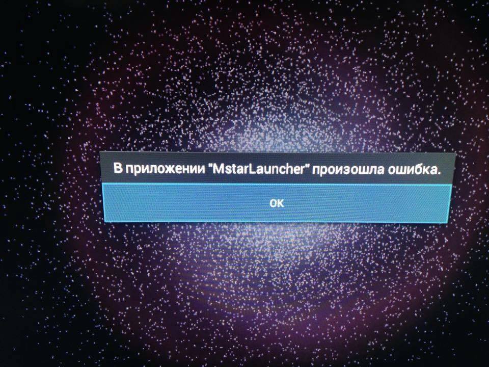

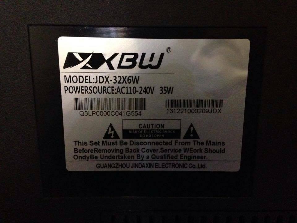

Телевизор на андроиде XKBW модель JDX-32X6W .
ШАССИ QT5A3LP
Телевизор включается,идет загрузка и через минуту на экране появляется надпись "В приложении MstarLauncher произошла ошибка "

tuzofan, Попробуй так:
1) Отключить TV от сети
2) Вставить флешку с прошивками
3) Удерживать кнопку ''Меню" на панели TV (Желательно проверить кнопку "Меню"на работоспособность)
4) Вставить вилку в розетку.

TO(Nic), пробовал,не получается ....Может есть другие варианты ?

Коллеги,нет больше вариантов ? Достал этот телик,любые манипуляции с кнопками - не катит ....
