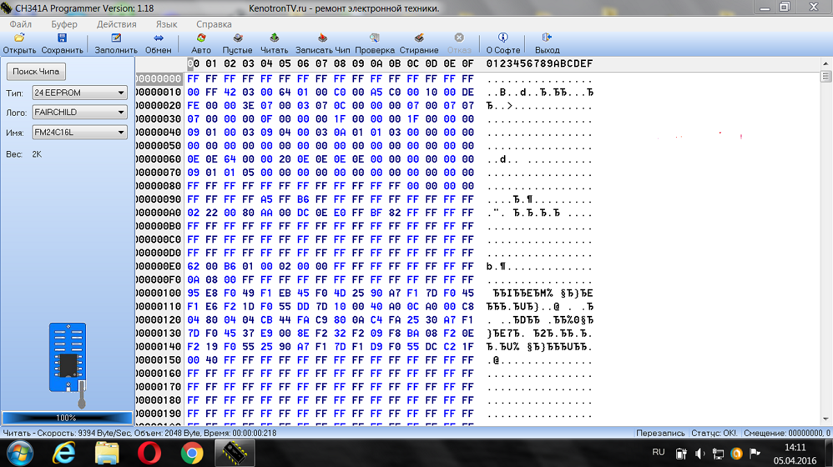

Короче говоря вскрыл я этот ТВ,визуально все нормально,БП целый,в смысле литы целые да напряжения в норме телевизор вообще не включается т.е. горит только светодиод,main-TNP4G490 собрана на процессоре Panasonic MH2WS0177,стоят 2 EEPROM 24C16WP хотел считать с них а они обе пустые,у меня вопрос как такое возможно и где можно найти прошивку на данный телевизор?

vitaliy0812 - для начала найди мануал(на мыле) , питание 3,3 вольта хоть есть на майне ... , а то и nand может тоже а ауте ?

buff, Есть 3.3 в,но почему EEPROM пустые?,он с пульта сейчас переключается с красного на зеленый и все тишина дальше,
ДОБАВЛЕНО 05/04/2016 12:09
Никак не пойму почему пустая eeprom,хозяин говорит что вроде в сервисе что то мудрили с ним,вот думаю просто стерли ее и все а залить не залили,где найти на него дамп теперь,может есть у кого?

но почему EEPROM пустые? - это у тела спросить надо... , или кто ковырял до вас. подмигивание Посмотри коды ошибок - может и подскажут чего.
ДОБАВЛЕНО 05/04/2016 11:14
хозяин говорит что вроде в сервисе что то мудрили с ним - вот и ответ на ваш вопрос , нехрена на кнопки тыкать... браво!
В паутине не встречал дампы на это тело , может кто и сжалится недовольство, огорчение .

Сообщение #13 От 05/04/2016 10:55 цитата
buff, Никаких кодов вообще ничего нет,да в паутине ничего нет!
vitaliy0812
Сообщения: 141
Сообщение #14 От 05/04/2016 13:04 цитата

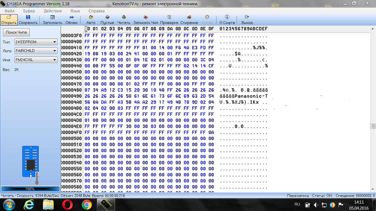

buff, Я ошибся немного,есть оказывается прошивка в микрухе,знаешь плохой контакт был оказывается,короче я слил очистил и обратно залил,не включается это понятно но теперь 14 раз моргает красным потом пауза и снова так же до бесконечности.

IROM_SOS - ищи , читай.

buff, 14 раз что может означать?,что то про Панасоники не нашел подходящего ответа,понимаю что какая то защита срабатывает вот думаю не загнулся ли процессор!

vitaliy0812 - Eeprom нужен , http://www.electronica-pt.com/images/fbfiles/files/panasonic_tc_l42d30_tc_l37dt30_tc_l32dt30_tc_l42e30_tc_l42e3_tc_l37e3_tc_l32e3_tc_l19c30_lcd_tv_technical_guide_2011.pdf
