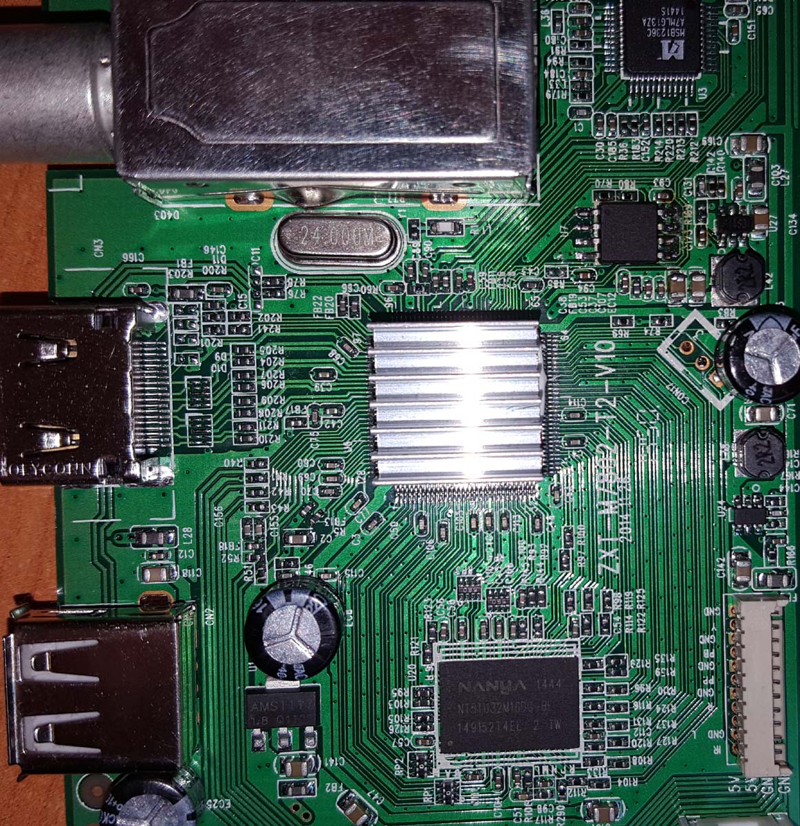

Рядом с кварцем что то или сломано или его нету очень мелко, дорожка от ноги кварца к этому элементу идет, видать повредил когда кварц выпаивал.
CCND
Сообщения: 93
CCND
Сообщение #32 От 28/03/2017 10:05 цитата
solodov13, вот фотка, могу замерить номинал, если надо
 Размер файла:  377.04 КБ
 Просмотрено:  229 раз(а)
solodov13
Сообщения: 11
Сообщение #33 От 28/03/2017 12:07 цитата
Замерьте пожалуйста

Сообщение #34 От 28/03/2017 12:27 цитата
solodov13, что именно?
solodov13
Сообщения: 11
Сообщение #35 От 28/03/2017 12:44 цитата
CCND писал:
вот эту
Евгений373
Сообщения: 4127
Евгений373
Сообщение #36 От 28/03/2017 16:14 цитата
Если на вывод кварца идёт а другим концом на землю, то скорее всего - это ёмкость пикушечная. На другом выводе кварца, аналогичная висеть должна.

Сообщение #37 От 28/03/2017 16:32 цитата
solodov13, резистор это, в плате звонится на 74 ома

Сообщение #39 От 29/03/2017 12:04 цитата
Всё работает, всем спасибо! улыбка
